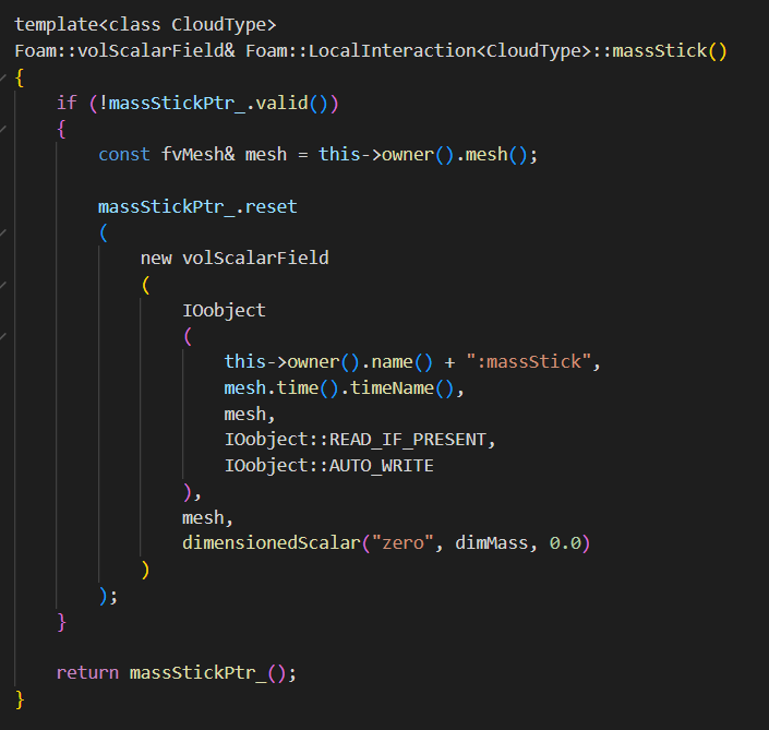

    各位老师,我目前在使用MPPICFoam求解器时,需要在主函数中对壁面粘附的massStick这个场进行处理,但是现在无法寻找到这一场变量,尝试两种写法,虽都能通过编译,但运行均会报错,代码及报错信息如下1,2。具体需要寻找的场变量定义如下图,希望各位老师,朋友加以指点,不胜感激,卡在这地方好几天了:136:

    前后调用关系正确么。还有你那个if执行了么。另外你那个定义放在别个位置可以么,另外你那个不需要this->owner().name() + ...,直接massStkck就行

    @李东岳 感谢东岳老师的回答,第一张图内代码定义的massStick()不是我写的,是src库内定义的场变量,我目前想在求解器主程序内寻找到这一变量,于是在求解器程序内写了如代码1,2两种方式,发现都无法寻找到massStick这个场变量,老师您看代码1,2写的是不是有啥问题?谢谢东岳老师!

    @upc_ngh 试试在这两句lookup之前显式调用下massStick()呢?
