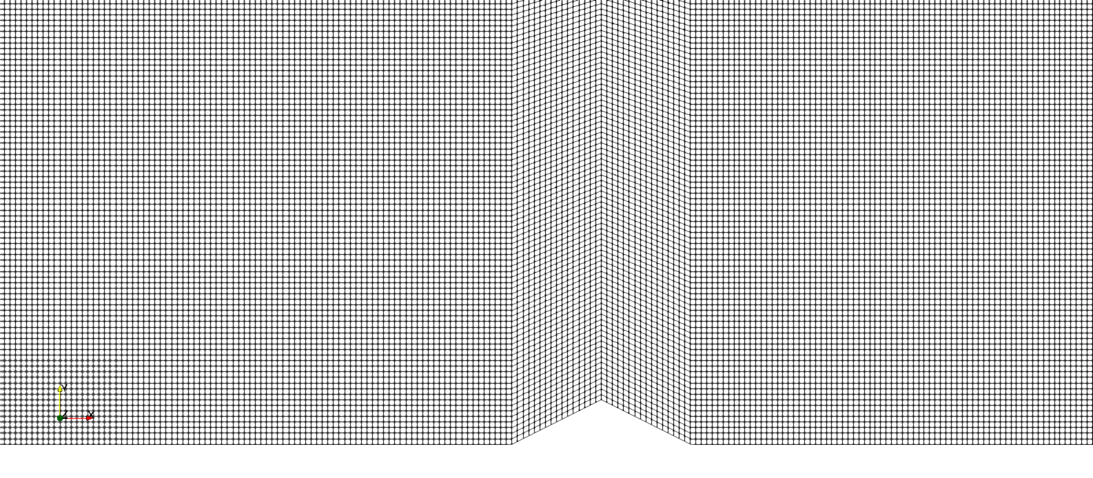

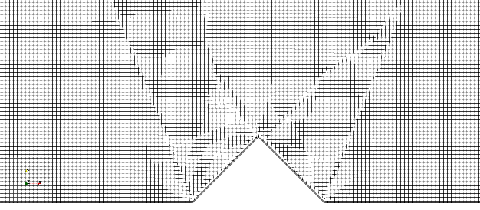

    会出现类似三角形网格或者畸形的四边形,请问在OpenFOAM中这两种画网格方式哪一种更好。
    这种网格是不会发散的。没有问题啊。你算发散了么
    疏影横斜水清浅疏 1 条回复 最后回复

    @李东岳 是的老师,我使用第一种网格计算,计算到11.9秒时发散了(二维计算域16x1,风速1.72米/秒)。
