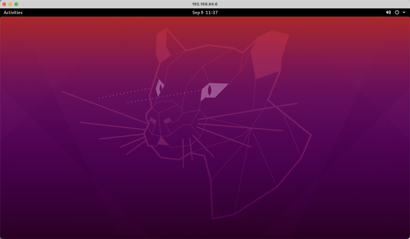

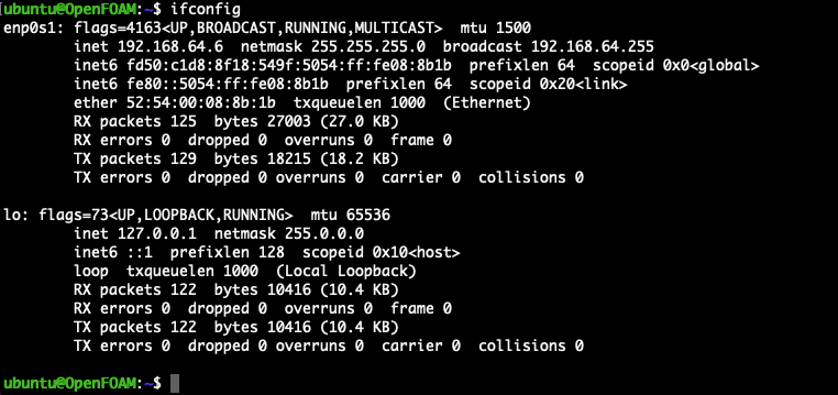

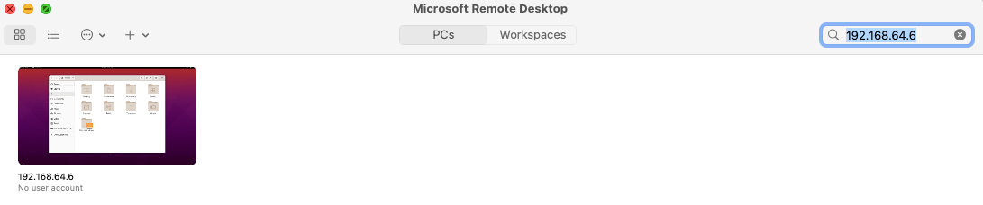

    1. 通过之前安装的 microsoft-remote-desktop 进行连接,首先需要这个虚拟机的ip地址
    sudo apt install net-tools //安装查看ip地址的软件
    ifconfig //查看当前ip地址
    然后在microsoft Remote Desktop中就可以看到了
    1. 比如再次进入,是通过multipass这个软件进行管理的,具体细节自行搜吧,在OpenFOAM这个里面点open shell就能在mac的terminal中进行操作了。
