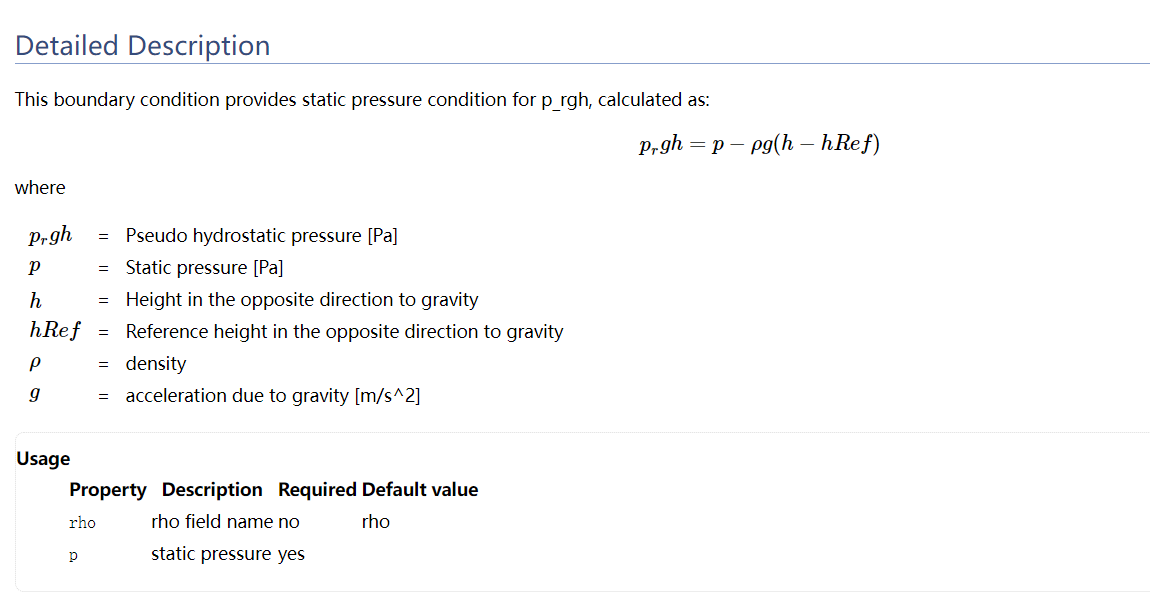

    我使用totalPressure的时候,气泡会在出口边界无法流出。
    但是使用prghPressure, 气泡能够顺利流出出口。
    请问这是什么原因呢?能帮我解释一下prghPressure的使用和原理吗?
    多谢大神
    WangQi 0
    有没有什么设置总压能让气泡流出的边界呢
    我也发现了这个情况,并且写在了ns方程笔记里面。不过没有详细研究。我觉得是因为多相流密度差异导致的压差计算不同导致的。有空是应该研究一下。
