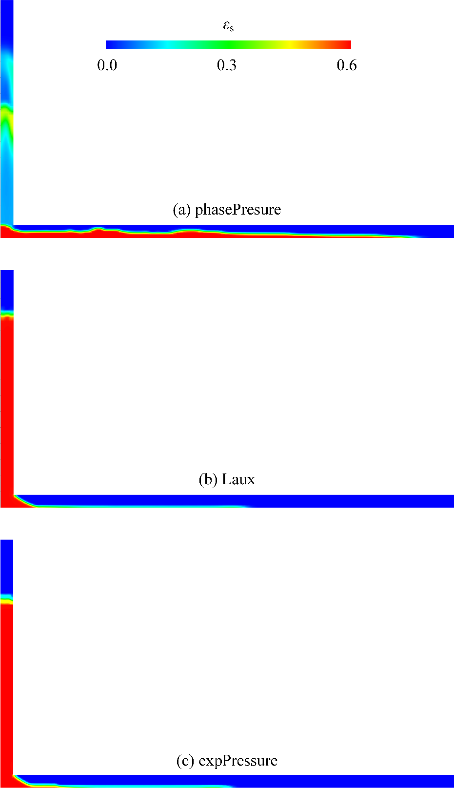

    各位大佬好,本人用双流体方法尝试了一个颗粒堆积情况,如下图所示,选定一个区域初始填充为颗粒床,然后在重力作用下下落,最后颗粒堆积没有形成实际颗粒堆积的堆积角,请问一下是我设置有问题还是双流体方法不能够实现?
    我在想控制方程里面有哪一项可以导致这种情况发生。 @xpqiu 大佬怎么看?
    DEM那面是哪一项实现的堆积角?摩擦应力比较大导致粒子不变?

    @李东岳 李老师,您好,DEM中实现颗粒堆积角的应该是自身的内摩擦角吧,您说的摩擦应力大导致粒子不变是什么意思?密集堆积的话颗粒动理论的作用基本可以忽略,主要还是摩擦应力模型计算占主导,那是不是关于颗粒粘度的计算会影响颗粒堆积?

    对,摩擦应力(frictional stress)很重要。加上摩擦应力才能在双流体模型中模拟出来堆积角。

    @xpqiu 老师,您好,我是采用了JohnsonJacksonSchaeffer模型来计算摩擦应力,但是最终没有发现堆积角,您认为可能是哪方面的问题?是应力模型本身的问题还是模型参数的影响?

    可能是J-J 摩擦应力模型的问题。
    上面图里面第一个是不考虑摩擦应力的结果,下面两个是考虑摩擦应力的结果。摩擦应力模型用的是 Laux,对应参考文献是:
    A. Nikolopoulos, N. Nikolopoulos, N. Varveris, S. Karellas, P. Grammelis, and E.
    Kakaras, Investigation of proper modeling of very dense granular flows in the
    recirculation system of CFBs. Particuology, 2012, 10(6):699-709
