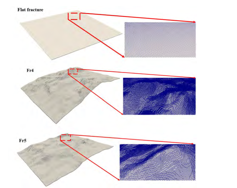

    请问粗糙表面几何体怎么剖分出这种精细的结构网格呢?一般用什么软件实现呢?
    你这个看起来并没有做贴合,看起来就像是锯齿网格。你用snappyHexMesh就可以弄,不做snap就可以。
