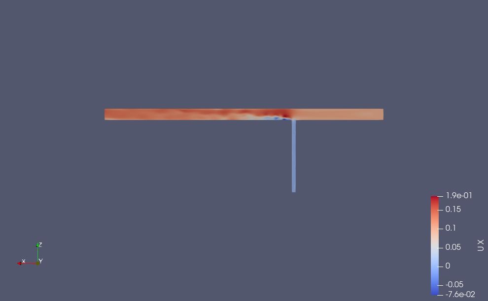

    ThomasShi
    @李东岳 1.jpeg 李老师,这是近水面的流向速度场
    你这个哪个是进出口,重力是向下的么,
    alpha场也发一下
