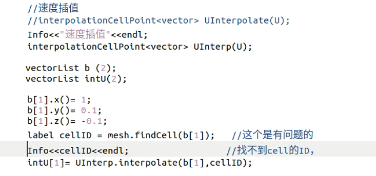

    顺便请教一下李老师,将速度场插值到点上,在并行运算的时候,不能找到cell的ID。单核是可以运行的。并行就报错。这是我随便给的点测试的代码。5704cef1693aee2ae73196d98da4327.png
    需要找到cell所在分区?在找到它的速度?还是怎么样呐?谢谢了。

    或者你应该在intU[1]=...之前加个if(cellID > -1).
