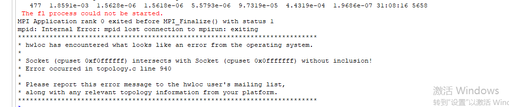

    求助各位大佬,fluent在运行一段时间后突然报错,在网上查阅以后说是MPI的问题,因为将fluent界面的MPI types由default改为了msmpi,但是没有任何效果!有网友说是网络不稳定造成的,我在网络稳定的情况下同样报错。请问这个应该怎么解决呢?
    把网线拔了试试?
    对了,你试一下intelMPI,我这面测试这个要稳定得多

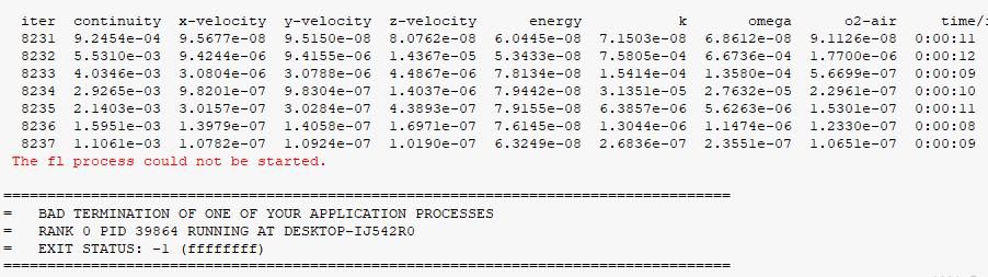

    Wan
    @李东岳 感谢东岳老师,我试过intel MPI和msmpi两种,都不行!
    我这面在一年前遇到过这个问题 后来再就没遇到过了 我当时也不知道怎么解决的 :135: 你要是知道了欢迎分享
    是不是因为你的windows没有激活,限制并行功能:chouchou:
    可以查查 C:\Windows\System32\drivers\etc\hosts 文件有没有把 localhost 对应到127.0.0.1,或者因为破解软件修改过
