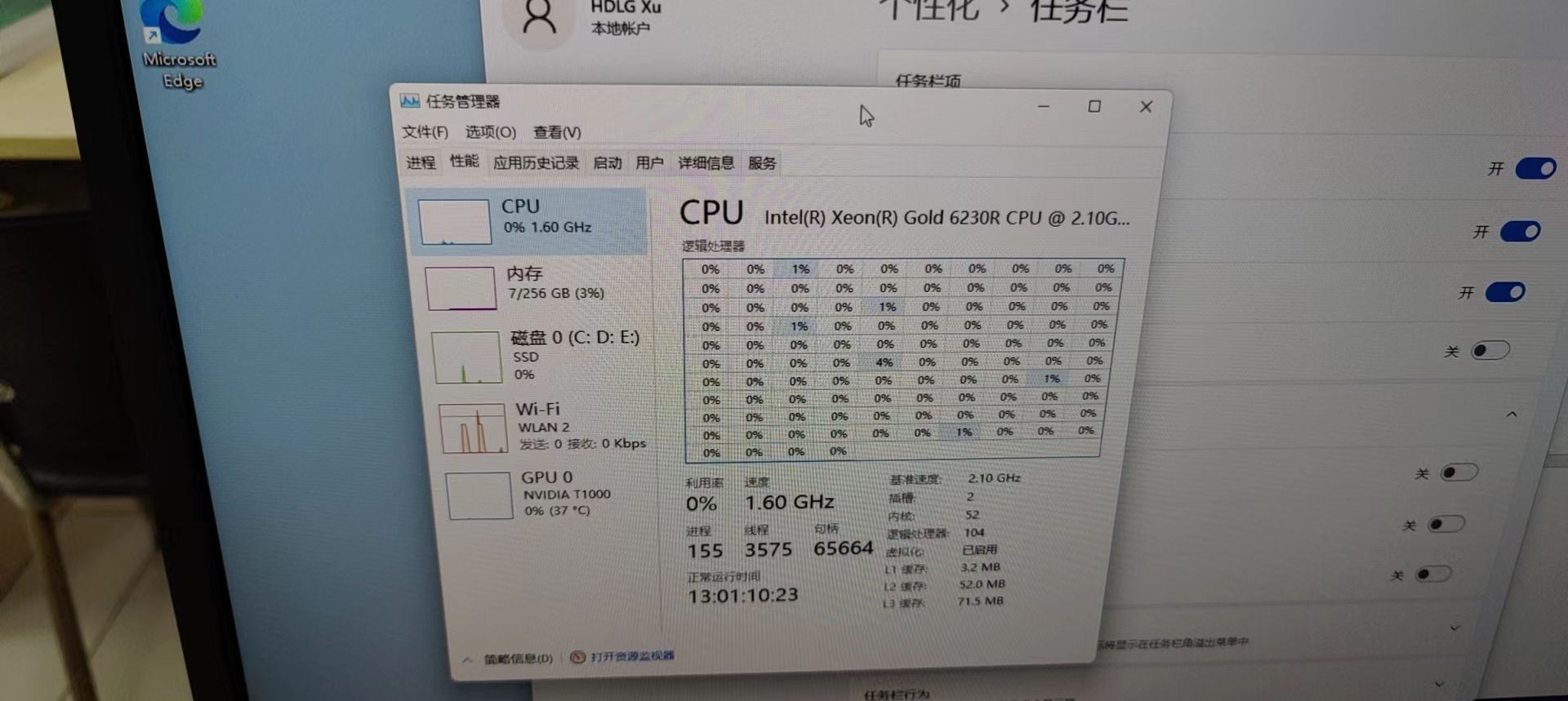

    1. 工作站配置是双CPU,52核104线程,windows10系统。运行1000万网格多相流模拟,运行速度很慢很慢(相比linux系统64线程超算)。请问有什么解决方案吗,谢谢。
    2. 并行开多个case,核数会重叠使用,cpu利用率占不满,请问建立节点可以解决吗?谢谢

    @李东岳 李老师好,很感谢您的回复。千万网格是单case运行的,但是跟超算比也不是很快。
    多case并行的是20万网格,但是只有前25个核心在工作,剩下的核心没有利用起来。因此想请教您一下能否通过建立节点来解决这个问题,使得所有的核心都能够利用起来不要偷懒。:chitang: 如果可以的话该如何操作呢?

    这个是什么意思。每个算例多少盒计算?开了几个算例?cpu只有25个跑到100%么
    老师您好。开了4个case,每个算例25核运算,cpu总占用率60-70%,前面的核数颗粒占满,后面的没有占满
    52核
    你这个最多跑52核,不要跑104核。跑52核占60 70%是正常的
