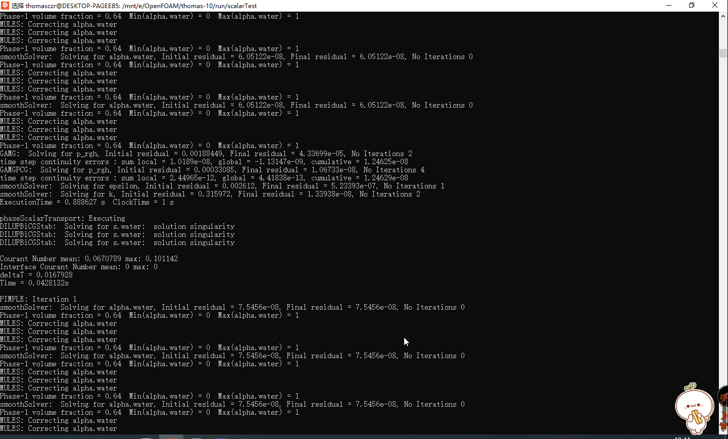

  3. 请问这个solution singularity是哪儿出了问题才出现的?

    求解奇异一般是矩阵奇异了,看一下7.9.6节 http://www.dyfluid.com/theory.pdf
