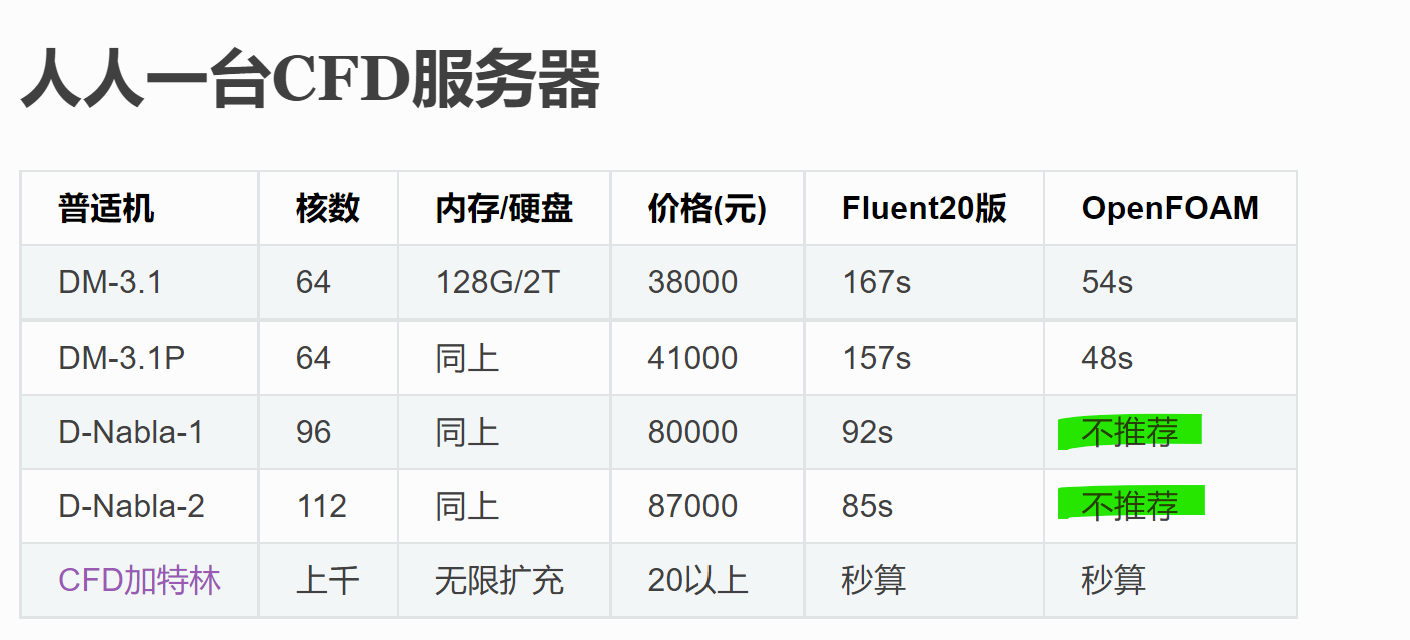

    高核心数没有,浪费。我在我自己的网页也说过。顶多64核。128完全没必要。
    另外,我看你发在OpeNFOAM板块。10万以下,如果你算OpenFOAM的话,基本没有配置。你10万买的服务器,跟我4万的性能基本一样。
    ANSYS Fluent另说。
    下面的8万元的服务器,我OpeNFAOm给的是不推荐。

    不仅是64以上不线性。10多核以上就不线性了。
