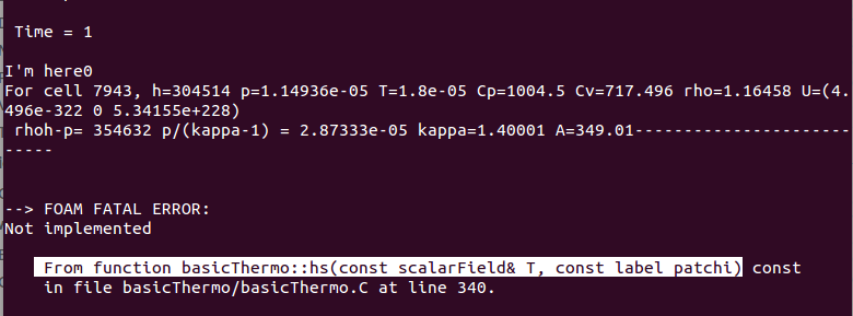

    错误显示热物理库里面的显焓没有执行
    其错误如下图所示:
    哪位老师可以救救孩子:143:
    这个log看起来不像是官方求解器,好像你自己写的?

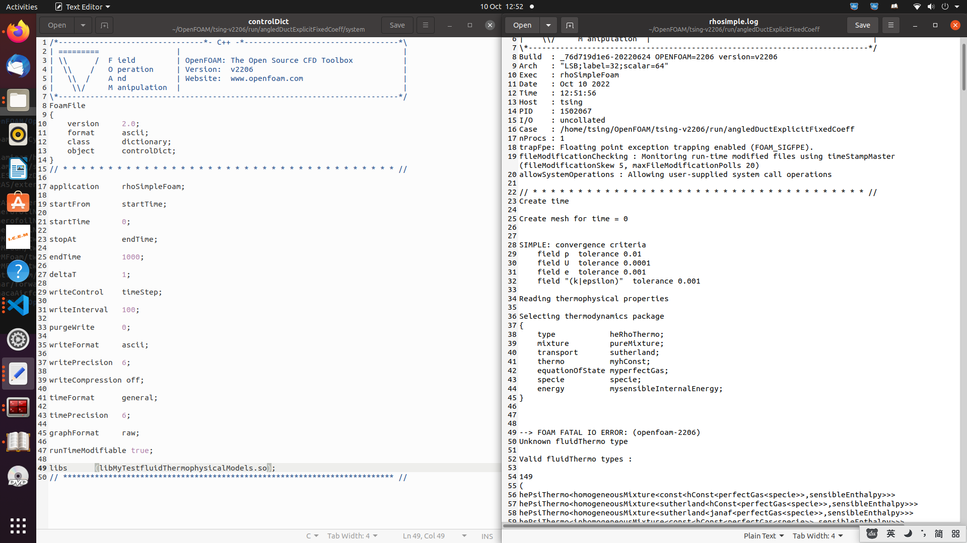

    @李东岳 是的,老师。我现在按照网上的一些blog编译库成功,但是运行算例的时候,显示热物理模型中没有我新改的热物理库,所以,我感觉是我哪个文件没有编译,导致热物理库没有更新。
    老师,我想问题一下,如果新建一个热物理库,不仅仅是新建物理库中的子模型,是不是在编译成库之后,还需要啥更新操作?

    @liuwenchao 应该不会的,我一开始认为是我某个地方设置的不对。我按照这个blog尝试了一下,在字典里面加入库文件,但是运行算例显示没有我改动的热物理库。
    https://xiaopingqiu.github.io/2016/06/25/thermophysics5/
    在 中回复了 yingqing 最后由 编辑
    @yingqing 看起来像是没调用起来你的lib,你咋controlDict里面能加入这个lib么
    Y 2 条回复 最后回复

    @李东岳 直接使用这个libs ( "libMyTestfluidThermophysicalModels.so" ); 我好像知道哪里的问题了,老师,可能是因为我使用的是高版本,那个命令是低版本的命令
    yingqing
    @李东岳 失败了,现在的物理库是编译在用户的lib中的。

    @yingqing 已经解决,发现调用的名称不对。同时感谢两位老师的回复
