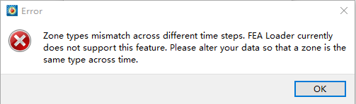

    在使用tecplot对OpenFOAM文件进行导入时速度特慢,显示无响应,一段时间后报错,报错信息如下:
    Zone types mismatch across different time steps. FEA loader currently does not support this feature. Please alter your data so that a zone is the same type across time.
    tecplot的版本为Tecplot 360 EX 2019R1,OpenFOAM的版本为version 6,在服务器上计算后拷贝到本地进行打开,文件总大小为1G左右,其中包含并行计算的processor文件和reconstructMesh和reconstructPar后的时间步文件(实测删掉并行的processor文件后仍会报同样错误)。
    在计算时会有自适应网格加密操作,不知道是不是这个对zone types造成了影响,还望各位大佬解答。
    你自己都把原因说出来了:chigua2: ,就是动网格搞的。可以用 paraview 试试

    @bestucan paraview可以正常打开,但我现在想用tecplot进行后处理,方便进行比较,有什么方法能够解决这个问题么?感谢解答。
    不支持呀,又是闭源的,没法自己修改。就是开源的,这方面的修改也不容易。
    paraiew 倒是更自由些,有实现各种功能的插件。开两个窗口比较视图同步,也容易比较。或者 plot over line 什么的
