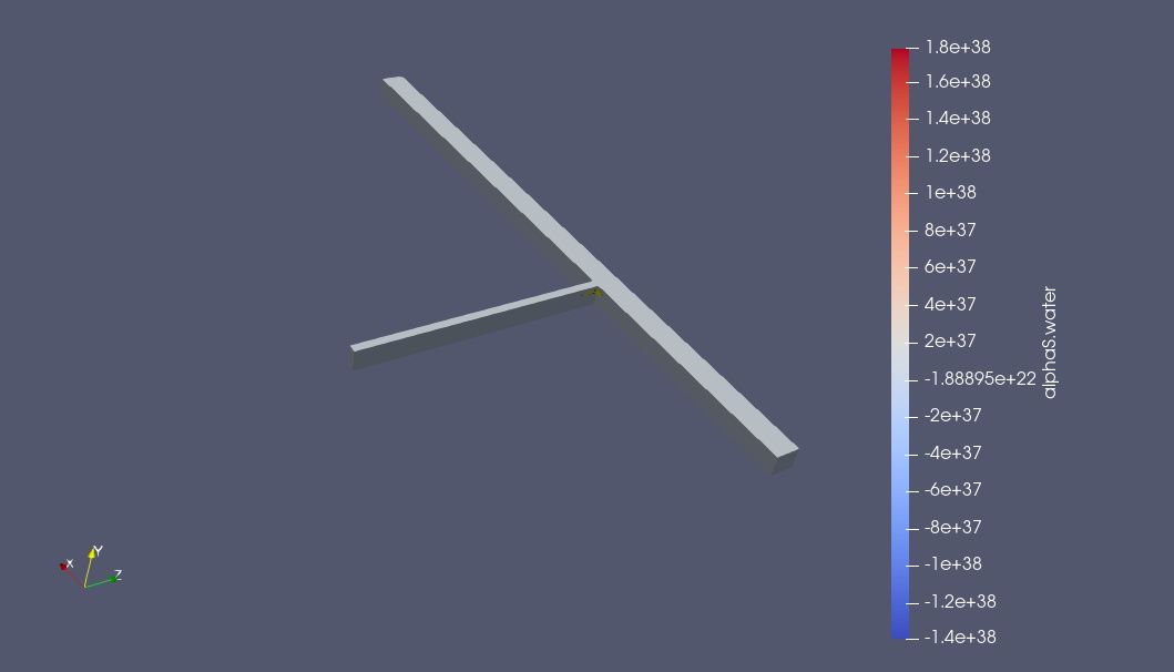

    各位老师,我尝试用OpenFOAM 10 里的phaseScalarTransport函数在interFoam里模拟污染物在水中的输运问题,算了5秒就发现浓度场很离谱,请问这是哪里出错了呢?:143:

    @李东岳 李老师,我算的是支流有一定浓度的污染物向主流输运,如果用scalarTransport算物质会跑到气相里:143:
    你先试一下看看确定下问题是不是来源于phaseScalarTransport
    T 2 条回复 最后回复

    @李东岳 李老师,我反复做了各种尝试,phaseScalarTransport还是会出现这种结果异常的情况,scalarTransport结果正常但是物质会穿过两相界面扩散到气相

    @李东岳 李老师,是一个T型水槽,从主槽进口和支槽进口同时进水向下游汇流,其中主槽是清水,支槽加了一定浓度的染色剂。我尝试用phaseScalarTransport模拟,结果刚算了5秒的过程,发现浓度场不仅出现负值而且最大值和最小值都大得离谱,都是10的几十次方量级的。我用scalarTransport计算,发现浓度值大小在正常范围内,但是会扩散到气相里。不知道这个phaseScalarTransport为什么会产生这样的结果:143:
    在 中回复了 ThomasShi 最后由 编辑
    @thomasshi 应该是phaseScalarTransport的bug,这个用的不太多。
