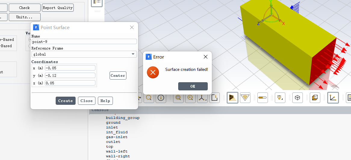

    @建筑外环境通风模拟小学生 Warning: More than one cell in the cell zone group is equidistant from the specified reference pressure location.Reference pressure location will be chosen automatically, else specify a unique off-symmetry reference pressure location.这个警告是啥原因导致的?有老师同学可以帮我解答一下吗? 我觉得是这个问题导致一些点的坐标输入不进去(z<60mm的点,60mm为建筑高度)

    @建筑外环境通风模拟小学生 reference pressure location怎么定义的?看起来不唯一啊..
    不过这是个警告,感觉跟创建point surface的错误无关..

    @gemini 谢谢您的回答!我主要的问题是低于建筑高度的点提取不了,线和面可以提取,这是咋回事呀?
