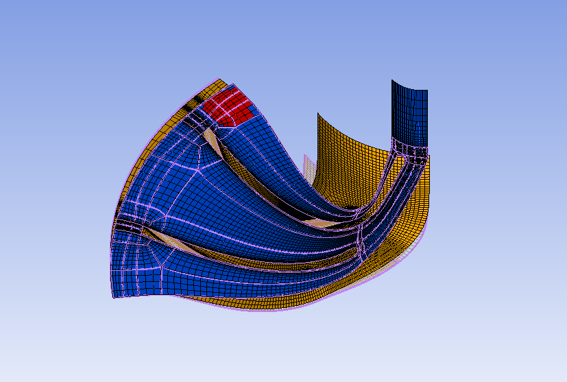

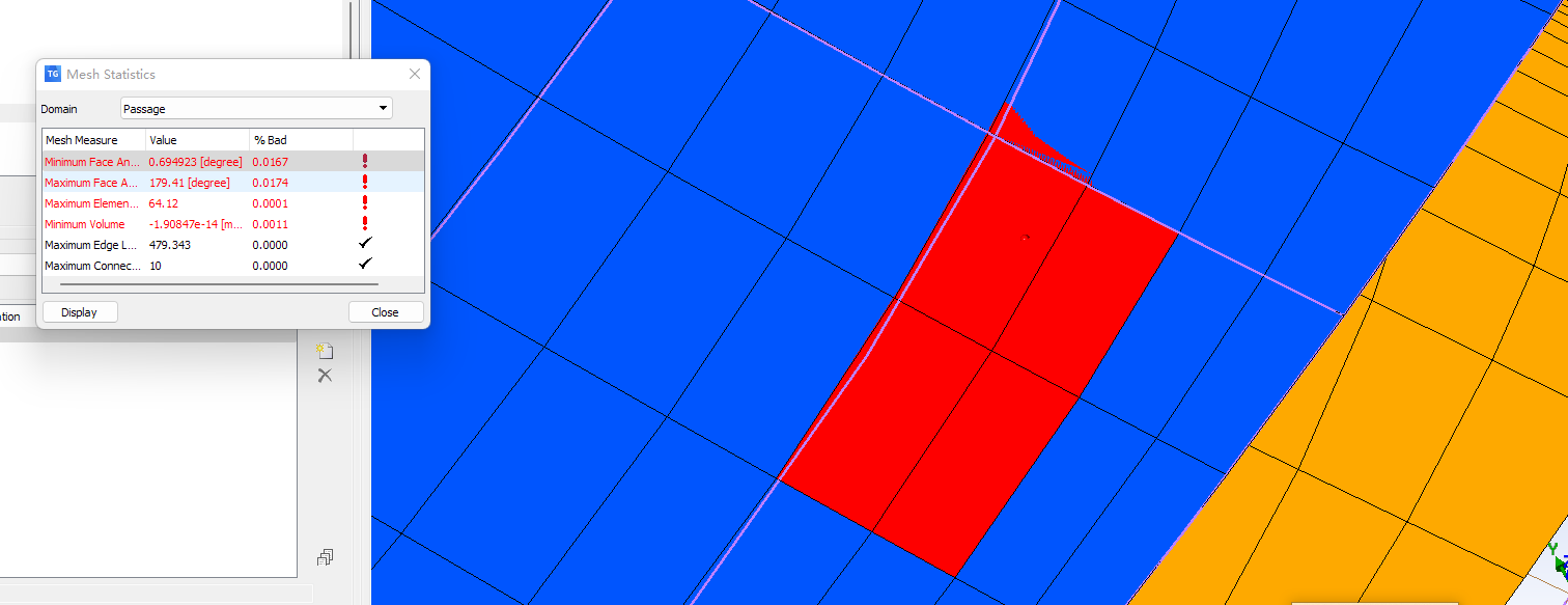

    各位老师,对于这个问题有没有遇到过,改哪个参数可以保证值正常,而且我感觉网格也没啥问题,唉
    仅仅是这一个角有问题
    我改了很多参数,都是全局因子,不知道哪个是针对这个地方的局部因子

    已经解决。
    (在一个视频中提到这一点)网格统计问题有三种情况:
    第一种,是显示问题的网格数目很少,就几个,占总体的0.0002%。对于这种情况直接更改限定值。
    第二种,是显示问题的网格数目很多,占总体的超过10%,甚至更多,对于这种情况需要更改MeshData的参数设置,重新对网格进行绘制。
    必须保证,不能出现负网格。
