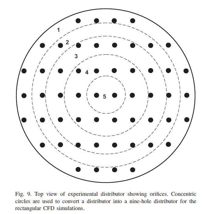

    下图来源于文献,直径127mm的多孔板,有54个直径4mm的小孔。文中说,用同心圆把这个二维多孔板转化为一维,考虑每个圆环的开孔面积,最终得到一个九孔的一维的分布板。但是文中没有说这九个孔的直径和分布图。想问一下大家,一般怎么把二维多孔板等效简化为一维呀?
    文献doi: 10.1016/j.ces.2007.07.014
    这种一般就是简化几何。你可以通过表观气速来计算进口速率。一般进口矩形跟进口圆形差不多就行,不需要完全一致。保证表观气速一致即可。
