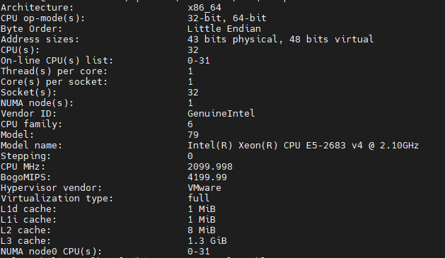

    我发现学校集群上的CPU只是一个E5-2683V4 的16核32线程CPU。但是linux系统识别到的是32核32线程。
    想请教一下大佬有没有知道自己的工作站怎么让系统也把线程都识别成核数呢

    @carmelosun 物理CPU直接就是32
    CarmeloSun
    在 中回复了 bestucan 最后由 编辑
    @bestucan 运行第一行,物理CPU直接就是32
