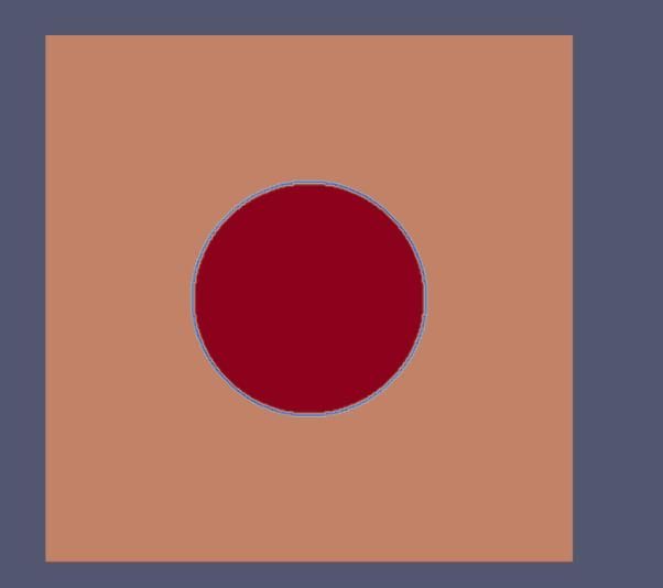

    请问谁遇到过类似的情况,我希望气泡内部T=651K,气泡外部为T=645K.
    用setField给气泡内部温度初始化之后,气泡界面的温度出现了莫名其妙的低温?什么原因导致的?如何修正?

    @李东岳 不是的东岳老师,就是基于interFoam的。case设置应该没什么问题,我前面计算了不少了。只是在初始化气泡温度的时候发现了这个问题。
    我基于interFoam写了相变求解器,并且做了一定的验证。
    为了计算核态沸腾,我希望气泡内部饱和温度,外部临界温度。
    不管用setField,还是使用funkySetFields都会出现这样的问题。
    自己写的求解器的话,不太好debug

    @李东岳 您能简单推测大概是什么地方出现了问题吗?
