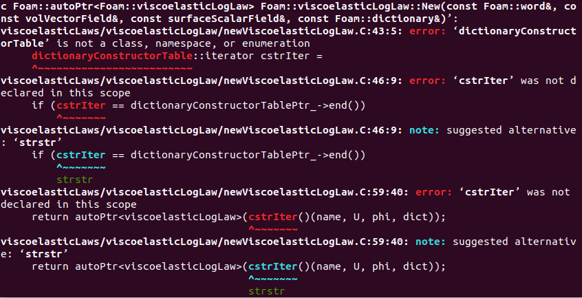

    各位大佬,我想在OpenFOAMv2206中植入我在OpenFOAM9中修改的模型。但是在编译过程中出现了错误:
    我的代码在OF9中是可以运行的,但是在OpenFOAMv2206中就报错了。看其他的代码感觉OpenFOAM9和OpenFOAMv2206没有太大的区别,这个错误是为什么呢?

    @冠竹 您好,请问您解决该问题了吗,我也是在2206中遇到了这个问题
