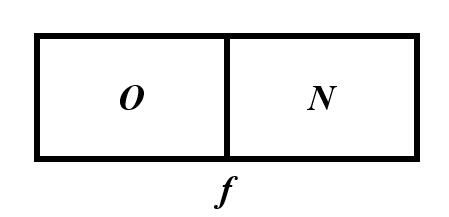

    根据我的理解,对于同一个面,这两个表达式应该是相等的,都表示梯度在面法相方向的投影。但是我计算了一下,实际上怎么不想等?以如下一维网格为例:
    左右两侧的边界条件都是零梯度,如果设$\phi_O=1000$,$\phi_N=1, |d_{ON}|=1$,那么梯度可计算为:
    $(\nabla\phi)_O = 1000\cdot(-1) + (1000+1)/2\cdot1 = -499.5$
    $(\nabla\phi)_N = (1000+1)/2\cdot(-1) + 1\cdot1 = -499.5$
    f上的梯度为
    $(\nabla\phi)_f = [(\nabla\phi)_O + (\nabla\phi)_N]/2 = -499.5$
    实际上就是:$(\nabla\phi)_f\cdot n_f = -499.5$
    而snGrad根据定义可以直接计算
    $snGrad_f(\phi) = \frac{\phi_N - \phi_O}{|d|} = -999.0$
    这两个值为什么不相等呢?是哪里出问题了?请各位大佬指点,非常感谢!

    是的。你的计算是正确的。主要区别就是stencil。
    snGrad是定义在面上的面法向梯度。就是你算的那个999。只涉及相邻的网格。
    interpolate(grad(phi)) & Sf 的计算方法就是常规的计算网格上的$\nabla\phi$,然后再插值。如果你多写几个网格出来。会发现在某个面上,需要不相邻网格的梯度。
    你可以试一下给下面这样的场
    |A|B|C|D|
    sngrad=\frac{C-B}{\Delta x}
    grad=\frac{C-A}{4\Delta x}+\frac{D-B}{4\Delta x}
