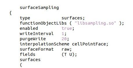

  3. 我在controlDict中加入了SurfaceSampling用surface提取计算数据,遇到一些输出问题,请大佬们帮忙解决一下。

    我在controlDict中加入了SurfaceSampling用surface提取计算数据,遇到一些输出问题,请大佬们帮忙解决一下。这个是每个时间步输出一次,但是这样数据量太大了,而且我并需要前边时间步的,只需要最后几个时间步的数据。所以我试着用purgeWrite,但是好像并不会覆盖前边提取出的数据。请问大家是我用的不对还是这个本身就没有办法覆盖呢?或者有其他办法可以实现这个功能吗?QQ图片20221110154101.jpg

    @bestucan 谢谢。我注意到这个用法了,也尝试着在writeInterval后边加入了这个命令,但是并没有起到作用。很疑惑。

    purgewrite确实可以把之前的时间步结果替换掉。你这个应该是进了postProcess文件夹吧?如果不替换掉的话, purgewrite可能没有这个功能,你可以跟openfoam.org提bug,让他们增加个功能。

    @李东岳 是的,我这个的确是进入了postProcesing文件夹中,看来的确是不行了,我去试试问问看,谢谢李老师了。:xiexie:

    @bestucan 谢谢这位老师了,我的这个问题的确是李老师说的那种情况。
