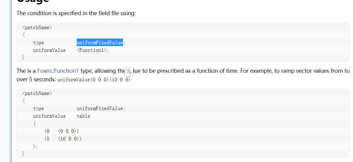

    想实现类似交流电场的边界条件,电场是一个随着时间变化的函数,请问OF中是否有内置的类似边界条件?

    @wangqi-0 timeVaryingFixedValue

    @stardust 感谢,但是这个方法是给出几个时间点的信息。但是我希望实现一个随着时间变化的函数关系,比如一个正弦/余弦曲线。。这种貌似不太合适,是否有能够直接给函数关系的边界呢请问。

    印象中codedFixedValue好像可以

    @tens 感谢!这正是我想要的
