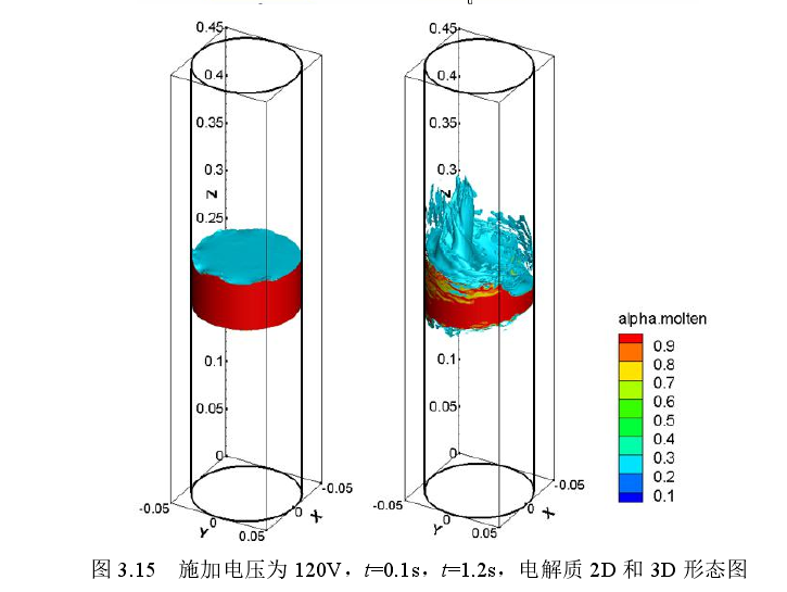

    液态电池在一定的电压下,中间的电介质层会失稳,过程如下:
    失稳这个过程我要采用湍流模型来算,但他是从静止开始的,我无法直接
    用湍流模型,我有以下两种思路:
    1、我目前采用了一个转捩模型,但对于这用流动不知道算不算严格的层流到湍流
    2、异想天开:采用DNS当雷诺数到达一定值就采用湍流模型 可能实现吗?
    还有其他解决办法吗 引用: 湍流模型计算层流转变为湍流 看东岳老师提了一个用湍流计算层流很有意思,具体是怎么实现呢?
    希望有相关经验的可以跟我交流。
    你可以直接采用湍流模型来算试一下。用湍流模型计算层流,只要湍流粘度足够小,影响就很小。
