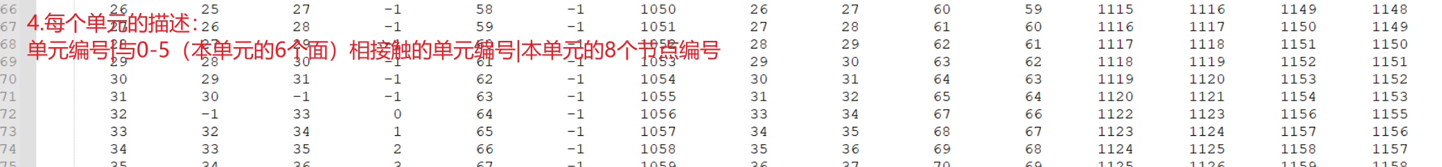

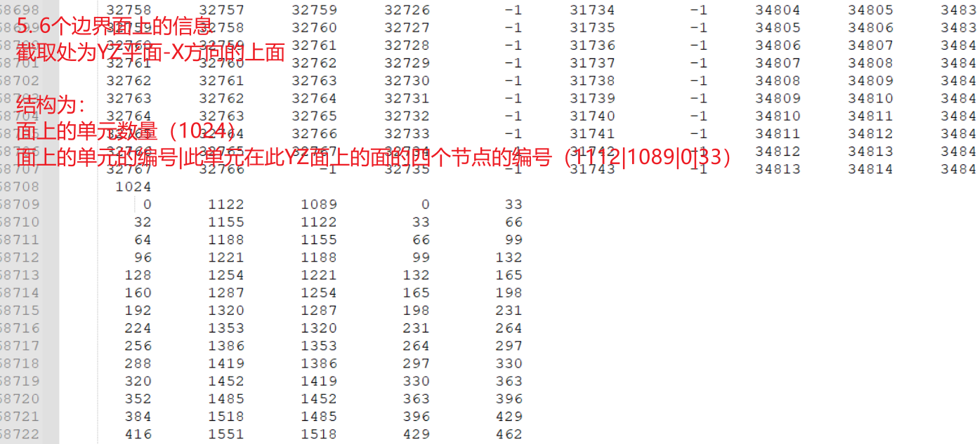

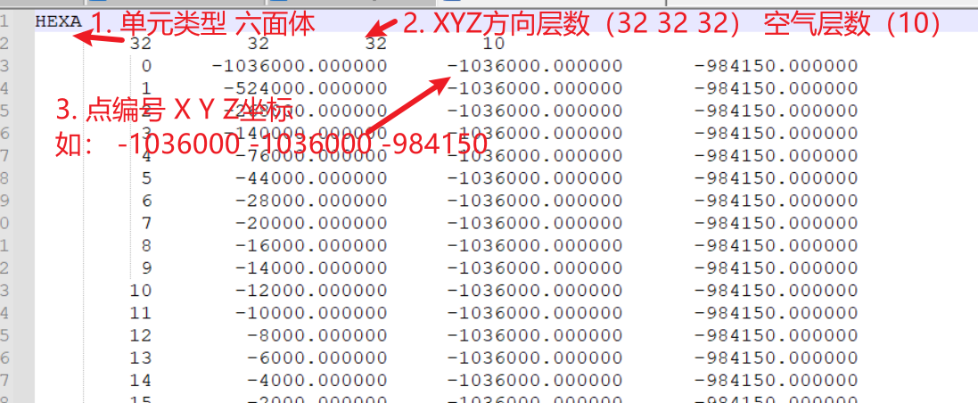

    mesh.dat主要是表示的是网格划分情况,网格为非结构化网格,可以制成四面体、六面体、和不均匀六面体三种网格:
    以六面体举例,数据结构为:

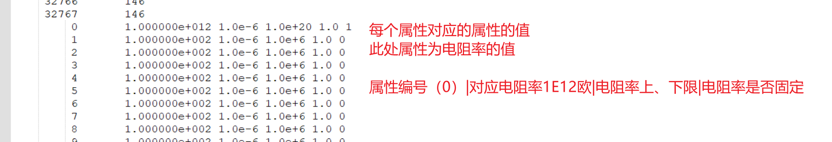

    resistivity_block_iter0.dat主要表示的是各个单元的赋值情况:
    以上为我们输入数据的主要结构,通过MESH.DAT定义网格信息,RESISTIVITY_BLOCK_ITER0.DAT定义每个网格单元的物理属性的值。

    对于MESH.DAT我纠结的点是不知道有没有二进制编码格式的网格文件里注明边界网格的信息(XY的两个面,ZY的两个面,XZ的两个边界面上的网格单元如何找到)
    对于RESISTIVITY.DAT里我不太清楚是否能直接输出电阻率值和网格的对应关系

    网格文件为ENSIGHT GOLD FORMAT
