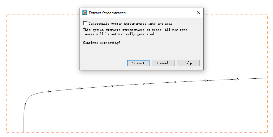

    我想问一下各位:
    有什么办法或者什么后处理软件可以计算流线的长度吗?
    比如图中所致:
    计算后处理出来的流线长度?
    不太清楚,等大佬
  • T 离线
    T 离线
    Tens 神
    写于 最后由 Tens 编辑
    tecplot应该可以吧?
    先提取出来流线,然后对流线积分
