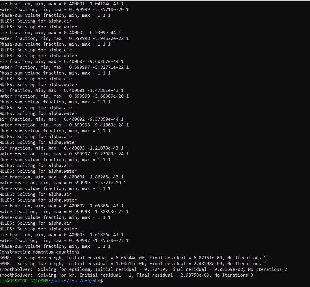

    我在of9的multiphaseEulerFoam求解器中添加了solidparticle颗粒,但是在求解时第一个时间步的pimpleloop迭代结束后没有任何提示程序直接自动终止了运行,请问有人知道原因是什么吗!

    @dxl windows上的OpenFOAM,程序出错就自动退出,不会报错。

    @wangfei9088 我是在win10上装的ubuntu里面运行的也会这样吗。我之前也遇到过算例文件出问题也会报错。我现在找到的这个程序出的问题应该是这个case下的颗粒position配置的不对,有可能是因为solidparticle这个库是简化的所以没有错误提示吗

    @dxl 噢,那可以在相应的位置加一些测试语句试试。
