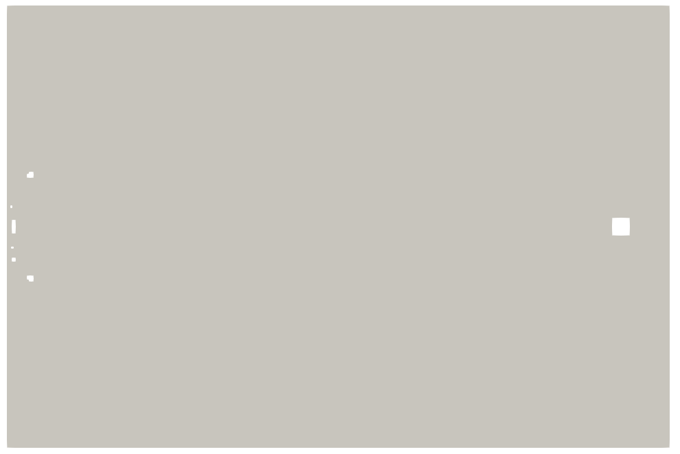

    借楼请问一个 sample 的问题,我的结果如下图,可以看到有些地方有漏洞,请问可以怎么解决呢?
    @浪迹天大 大赞
    会不会是平面的容差问题?
