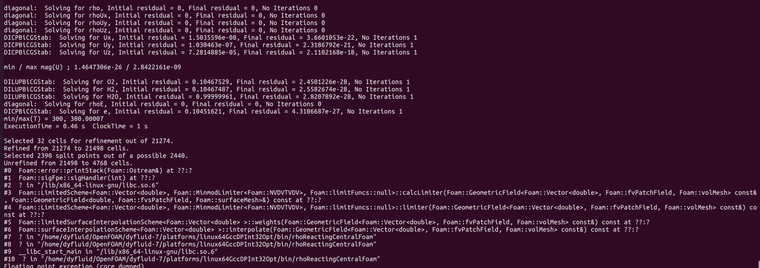

    大佬,最近我尝试在of7上使用rhoReactingCentralFoam,但编译完成后作者的example运行不了,报错如下,不知大佬遇到过这个问题没有
    流 1 条回复 最后回复
    上图就是发散了

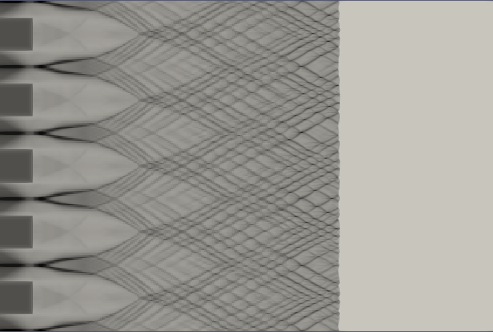

    是的,应该是动网格有点问题,我把动网格关闭后能够成功运行。
    之前还没发现过这个rhoReactingCentralFoam,挺有意思。这个你们验证过爆轰么。你把自适应网格关了之后,那个高精度还能解析出来么,结果咋样。

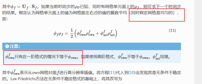

    @李东岳 李老师,基于rhoCentralFoam的求解器是不是从算法上就不太适合非规则网格和二阶格式。
    就不太适合非规则网格和二阶格式
    什么意思,没懂。
    非规则网格是什么,非结构网格么

    怎么样,后来的那种菱形的流场结构出来没(专业术语叫什么?)

    @李东岳 是的呀李老师,截图是我看到的您写的rhoCentralFoam解析,俄罗斯hybridCentralSolvers的开发者也说,rhoCentralFoam不适合非结构网格,他的更好🤭
    在 中回复了 尚善若水 最后由 编辑
    @尚善若水 所有2阶格式在非结构网格拓展的时候,都会有一个潜在的问题,就是上游网格的继续上游的网格点的判断。对于超音速流动,格式模板的确定应该需要更加的精确,对于低音速流动因为方程并不是严格的双曲,因此限定性不会那么强。从理论上倒是可以解释。就像他们说的爆轰,如果不适用upwind类的格式,比如就是普通的reactingFoam,应该精度不够出不来这么细节的流场结果。所以他们就得用reactingFoam+upwind类格式才行。

    胞格结构?李老师,我也不是太懂爆轰。我用这个求解器是想实现超声速流动下的反应横向射流。这两天忙着给老板写本子,有时间我看看这个算例

    胞格结构
    对了,就是这个。我看他们爆轰都验证这个。我对爆轰理论也不太理解,不过对算法比较有兴趣。有机会再讨论 :-)

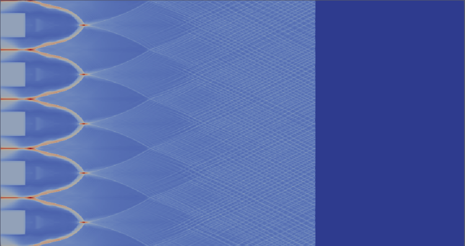

    感谢李老师的回复,之前用过rhoReactingCentralFoam算爆轰胞格结构,效果还可以,但是这个求解器不支持二维网格的AMR并且KNP格式耗散大了点,后面我用一个HLLC-type的黎曼求解器和用上AMR,对惰性/反应性多组分激波管,旋转爆轰,斜爆轰进行验证,效果也非常好,链接文本
