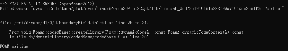

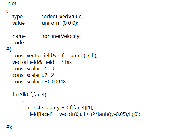

    各位同行好,我第一次使用codedfixedvalue遇到了如下问题,16de3663-49d5-446e-8918-33e9b23d6ddd-图片.png 看提示是说没有激活相关程序,1157a39d-8160-4474-b4c3-9f2301ab50d3-图片.png 这是相关的代码,请问是哪里出了问题?

    @soulx7 感觉代码应该是这样的
    const fvPatch& boundaryPatch = patch();
    const vectorField& Cf = boundaryPatch.Cf();
    vectorField& field = *this;
    参考的这两个帖子

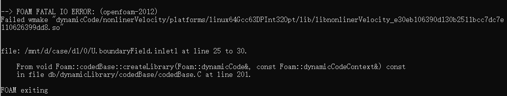

    @wangfei9088 你好,更改后问题依然存在,db728cc2-655d-401c-b5ba-c4cd8e8fe35d-图片.png 看报错提示是激活某个东西失败,是不是用这个边界条件需要一些准备条件,不能直接使用?

    @soulx7 这些语句后面都没有分号?
    const scalar u1=3;
    const scalar u2=2;
    const scalar L=0.00048;
    S 2 条回复 最后回复

    @wangfei9088 分号加上去了,还是一样的报错提示。它报错的代码部分其实是name那里,这一行我去掉它提示缺少字符,加上就提示激活失败,是不是版本问题导致的?我用的是com官网的v2012版本

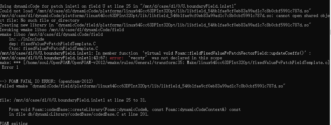

    现在报错提示也发生了变化,变成了 1748730f-36b0-4ab3-8598-07025d2f302a-图片.png ,看红字高亮部分是说"vector"没有声明,是代码里漏掉了什么东西吗?

    @soulx7 你的vector拼写错了啊啊啊啊啊啊啊啊啊,没看出来吗
    soulx7
    在 中回复了 wangfei9088 最后由 编辑
    @wangfei9088 你好,哈哈昨天晚上搞得太晚神智有点不清了,刚改了编译通过了,多谢
