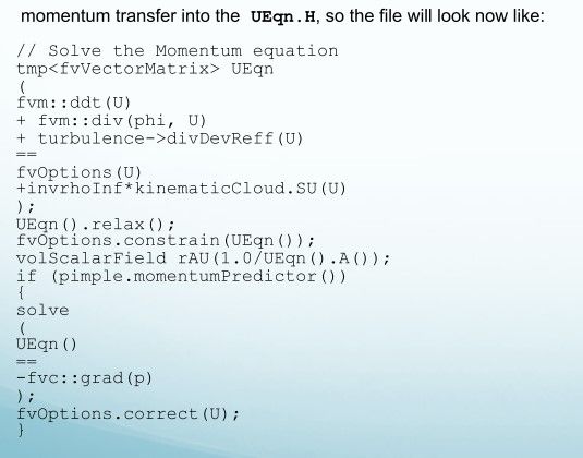

    各位大佬好,
    本人想在interFoam中植入拉格朗日粒子,通过以下这个教程来学习一下
    http://www.tfd.chalmers.se/~hani/kurser/OS_CFD_2013/AlejandroLopez/LPT_for_erosionModelling_report.pdf
    而在DPMFoam里,还添加了phicForces这一项,并且这一项会对P.eqn进行影响。
    surfaceScalarField phicForces
       fvc::flux(rAUc*cloudVolSUSu/rhoc) + rAUcf*(g & mesh.Sf())
    查了一些资料,是不是kinematicCloud.SU(U)指的是drag force,而phicForces包含了gravitational force,lift force和其他力?还有就是这个cloudVolSUSu指的是什么?
    希望有大佬可以解答一下!
    植入拉格朗日粒子的Ueqn中需不需要加phicForces?

    @oitocfd 是的大佬,就是在interFoam里加了拉格朗日粒子,two-way coupling,但是我不知道DPMFoam里的这个phicForces是干啥的,与cloudVolSUSu有关,其定义如下
    fvVectorMatrix cloudSU(kinematicCloud.SU(Uc));
            volVectorField cloudVolSUSu
                IOobject
                    "cloudVolSUSu",
                    runTime.timeName(),
                    mesh
                mesh,
                dimensionedVector(cloudSU.dimensions()/dimVolume, Zero),
                zeroGradientFvPatchVectorField::typeName
            cloudVolSUSu.primitiveFieldRef() = -cloudSU.source()/mesh.V();
            cloudVolSUSu.correctBoundaryConditions();
            cloudSU.source() = Zero;
    可见cloudVolSUSu是定义的cloudSU里的source项,而在U方程里加的cloudSU.source()定义为了0. 意思是cloudSU的source项和和非source项是分开算的。所以我不知道这个source()是什么?植入拉格朗日粒子,phicForces到底需不需要加?希望大佬可以解惑一下

    @oitocfd 谢谢大佬回复,这两天忙着做实验没看到消息。所以我如果只考虑Drag force,那么这个phicForces就不用加了吧?
    O 1 条回复 最后回复
  • O 离线
    O 离线
    OItoCFD
    在 中回复了 Jasper 0 最后由 编辑
    @jasper-0 我觉得不需要
