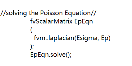

    在VOF两相流框架下,想求解一个类拉普拉斯方程:
    求解用的就是常规方法:

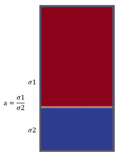

    简图如下:
    当a比较小时(<10),求解没什么问题,但是当a比较大时(10~10000000),求解的结果就很难看了。
    请问这是什么原因导致的?要如何改善
    数值扩散是吧。这个有很多不同的解决方法。下周一CFD界会出一篇文章,讨论这个问题,你关注一下。
