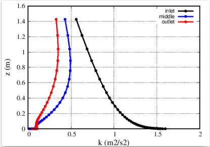

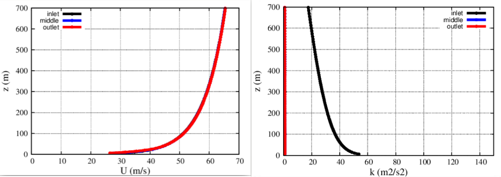

    我最近参考了杨老师的这一篇行业标杆文章New inflow boundary conditions for modelling the neutral equilibrium atmospheric boundary layer in computational wind engineering,杨老师在这篇文章里面写的很明确,并且看起来结果很好。我在openfoam里面弄进去了,但是结果对不上,仔细核对了几遍,也没看见植入的跟文章有什么差异。在此问问大佬,求个经验。
    杨老师这篇文章里面,我总结了一下,
    • 在进口,植入3个方程,分别是文章中的方程11、21、22,把这三个作为计算域的进口。其中$C_1=-0.17,C_2=0.62$

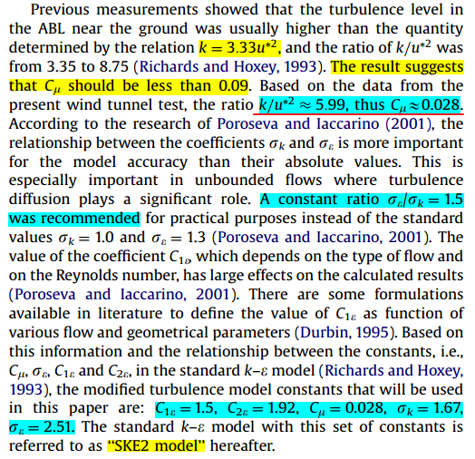

    • 同时要把kEpsilon模型系数改一下:$C_1=1.5,C_2=1.92,C_\mu=0.028,\sigma_k=1.67,\sigma_\epsilon=2.51,u^*=0.511,z_0=0.000225$,参考3.1节最后
    • 参考表一,nut使用粗糙壁面函数,Cs=0.75,Ks=0.0025
    其他没啥了。我按照上面的设置,没出来理想的结果,下图中出口的k(右图中的红线,跟黑线有偏移)。
    我个人怀疑是nut的壁面函数的因素。但是杨老师文章里面说用粗糙壁面函数就可以。想问问相关大佬,是不是我还忽略了什么?

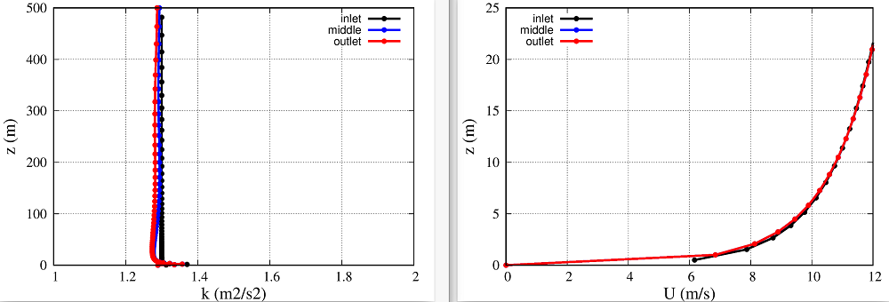

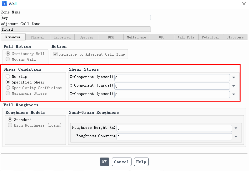

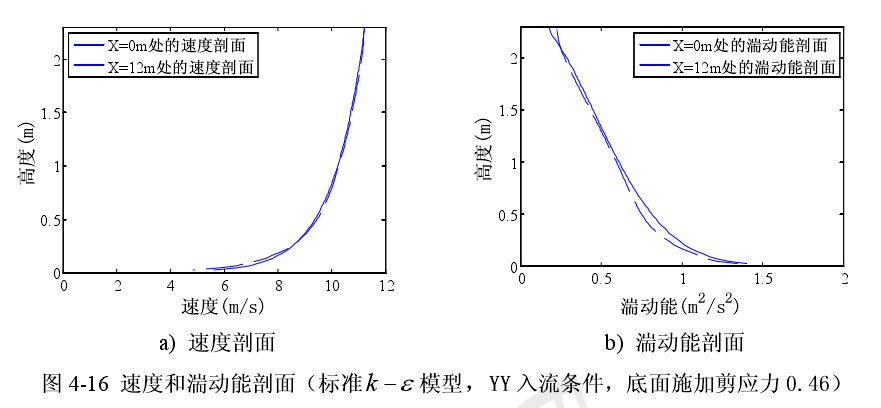

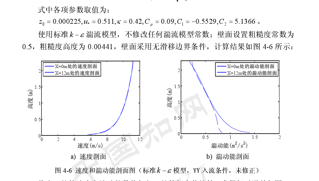

    @李东岳 李老师您好,我们这边之前在fluent里面有验证过该入流条件,具体结果可参见刘安彬的硕士论文《平衡大气边界层的CFD数值模拟》。但是在模拟时上部流场的湍动能并无明显衰减,只是近壁面有衰减,并在施加壁面剪应力之后可有效改善。您可以考虑下顶面边界条件、壁面剪应力这两方面的设置。
    下图模拟结果截取自上述硕士论文,未加任何修正
    下图是施加壁面剪应力后的模拟结果
    博士生涯收敛
    A 1 条回复 最后回复
    @Hope 我看你这面的常数跟杨老师那面不一样。我在主贴中更新了杨老师的这几个参数。是说这几个参数要调整么?你们这面的这几个参数是哪里得来的?
    yang2009这篇文章引用了近400,按道理来说应该可以通过这一篇sci复现相关的结果。如果考虑这些影响就可以正确的话,sci里面应该有提及。我在想是不是某些因素我没关注到,忽略掉了。比如这两个,在sci里面有隐含的提及么

    @李东岳 李老师,yang2009这篇sci论文里面我没看到有壁面剪应力的相关设置。由于这部分内容是我师兄做的,我先依据硕士论文解释您提出的几个问题,具体的我还需要再查证之后再给您回复。

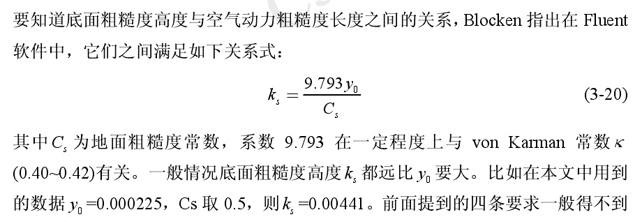

    硕士论文中引用的入流条件也是出自这篇sci文献,有出入的是壁面函数的粗糙高度取值,硕士论文中的粗糙高度是依据文献(Blocken et al. 2007, CFD simulation of the atmospheric boundary layer: wall function problems)计算所得:
    壁面剪应力的取值是依据硕士论文中的一些假定提出的,而非yang2009中相关参数。

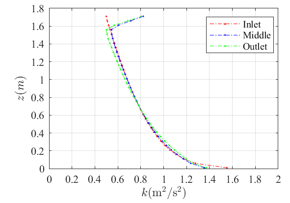

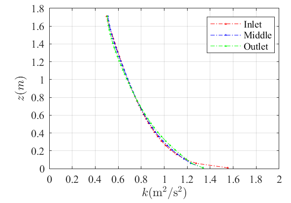

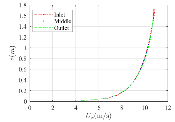

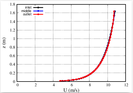

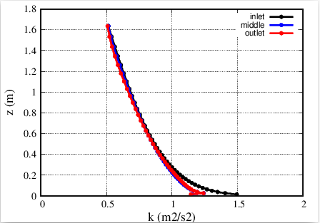

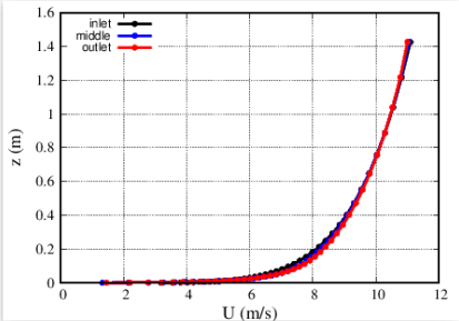

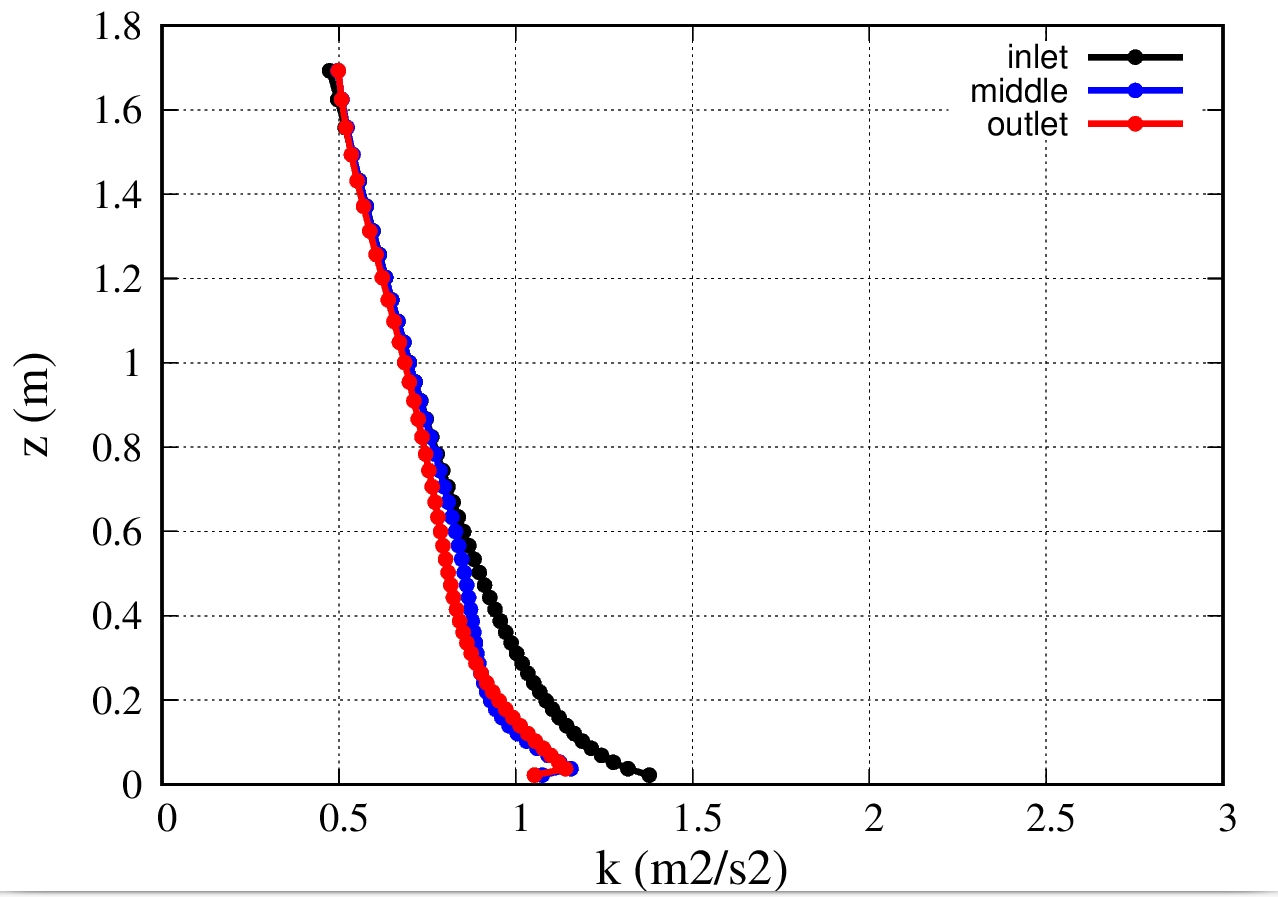

    我在OpenFOAM里面植入了一个新的算法。我也把相关的内容更新在了《无痛苦NS方程笔记》。这个方法简称HW07,参考的是D.M. Hargreaves and N.G. Wright 2007,目前这一套方法计算出来的结果可以把k保持住。
    疏影横斜水清浅疏 1 条回复 最后回复
  • 疏影横斜水清浅疏 离线
    疏影横斜水清浅疏 离线
    疏影横斜水清浅
    @李东岳 李老师你好,请问你这个保持住是指多大的距离,你在图中标的inlet、middle、outlet是多大的计算域?
    在 中回复了 疏影横斜水清浅 最后由 编辑
    @疏影横斜水清浅 进口处,2500米处,出口处。一共5000米

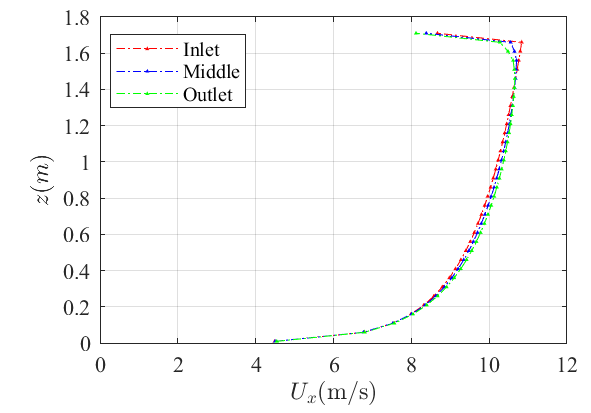

    @李东岳 李老师,算了您给的算例,计算结果跟您的结果一样,还没找到原因。但有以下问题:
    1. blockMeshDict中把inlet和outlet设置成了wall,但都改为patch后,结果还是跟上面的计算结果基本一样,k偏差仍较大。
    算例中blockMeshDict初始设置

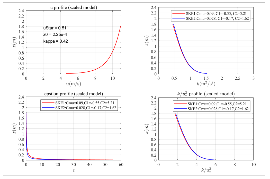

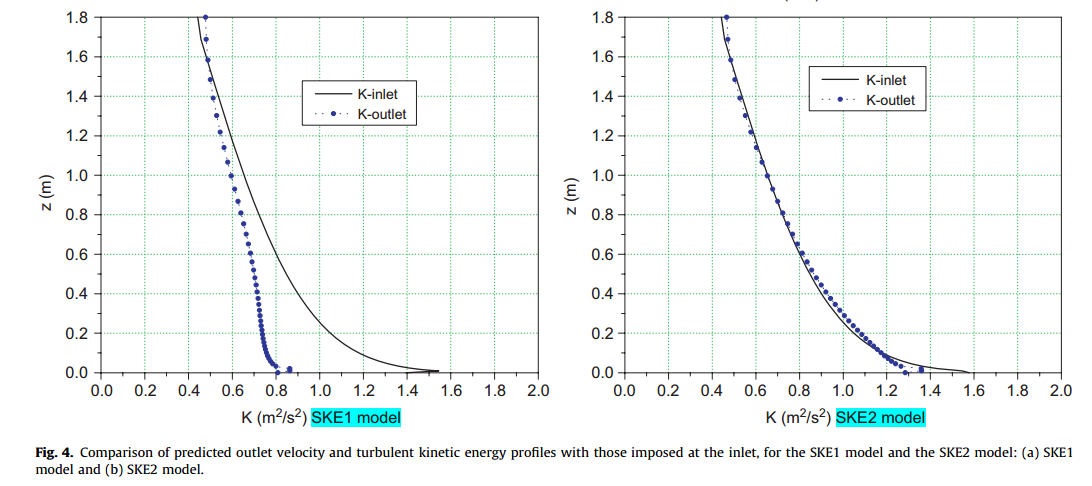

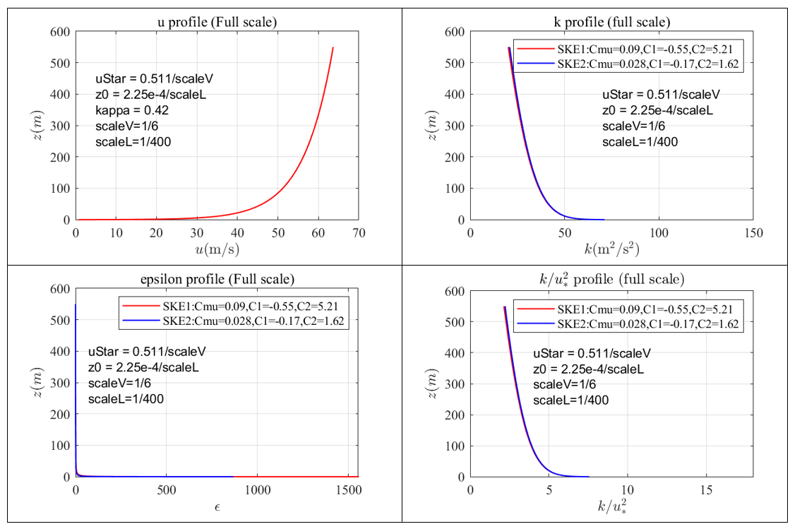

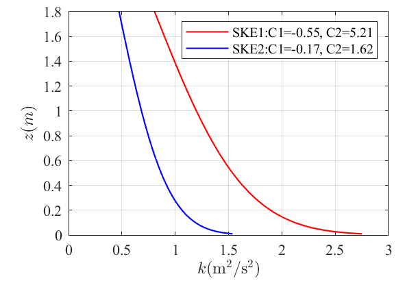

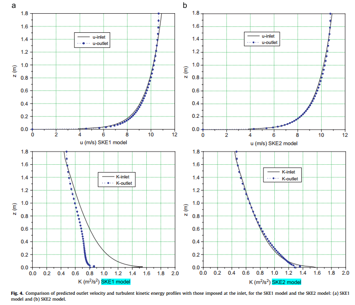

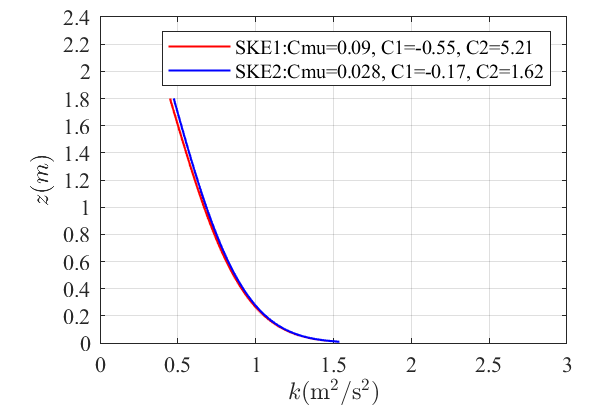

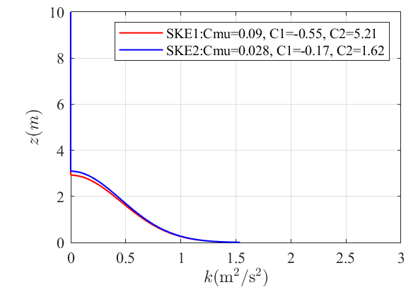

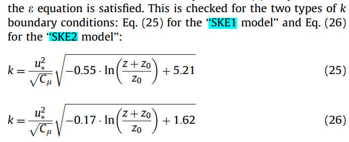

    1. Yang2009中,提到了SKE1和SKE2两种模型,并模拟对比。
      尝试根据式(25)和(26)把这两个k曲线画出对比,这两条曲线还是有挺大区别,但在原论文中两个工况的inlet结果看起来像是一样的
