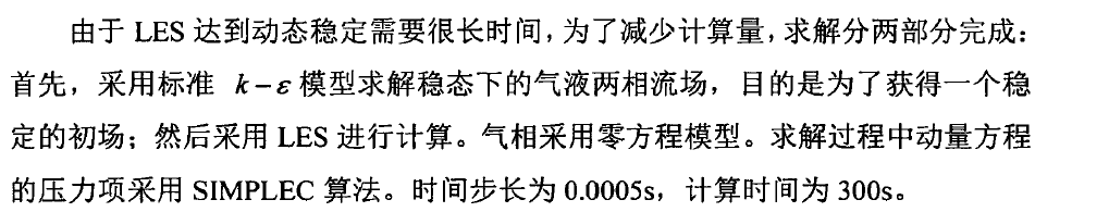

  3. LES如何与Euler-Euler模型耦合,请大佬们指点下
3 帖子 2 发布者 2.8k 浏览
    CFD_xiaobai
    c5ed54ae-7f37-4004-a1c2-4bdd85e54c26-image.png 。请教一下,这篇论文说用LES作为湍流模型分别计算气相和液相的湍流粘度。但是Fluent中LES只能用于单相流,不知道这里是如何实现的。求指点:135:
    Fluent中LES只能用于单相流
    这个你确定?很不可思议
    CFD_xiaobai
    @李东岳 原文作者是用CFX做的:136:
