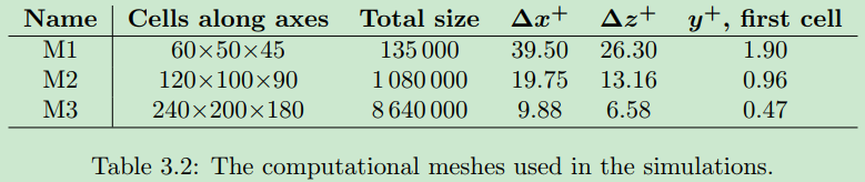

    网格划分,粘性长度$\delta_\nu=h/{Re_{\tau}}=1e-3$。LES的网格尺寸建议为
    $$50 \le \Delta {x^ + } \le 150,\Delta y_{wall}^ + < 1,15 \le \Delta {z^ + } \le 40$$
    我使用的网格$\Delta {x^ + } =100$,$\Delta {z^ + } =50$,$\Delta {z^ + }$超了点,不过影响应该不会太大。
    关键在于$\Delta {y}$,在于槽道半高范围内60个网格,最后一个网格的长度是第一个网格长度的25倍,算下来第一个网格的尺寸0.001103718,就是1个粘性长度多一点。
    网格是符合要求的。

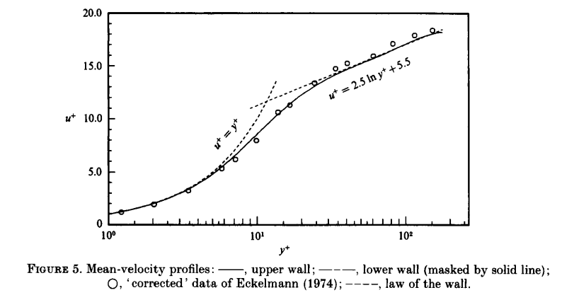

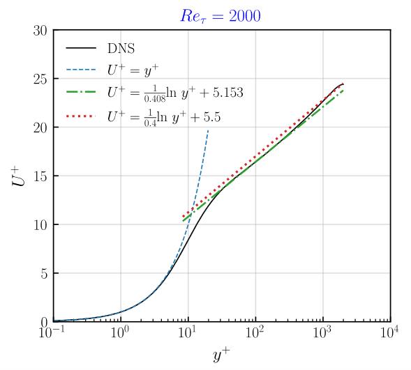

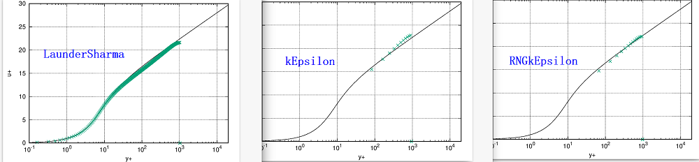

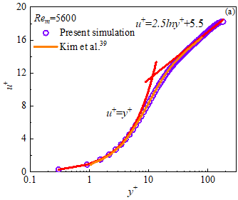

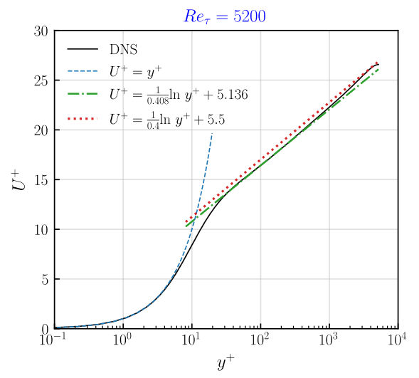

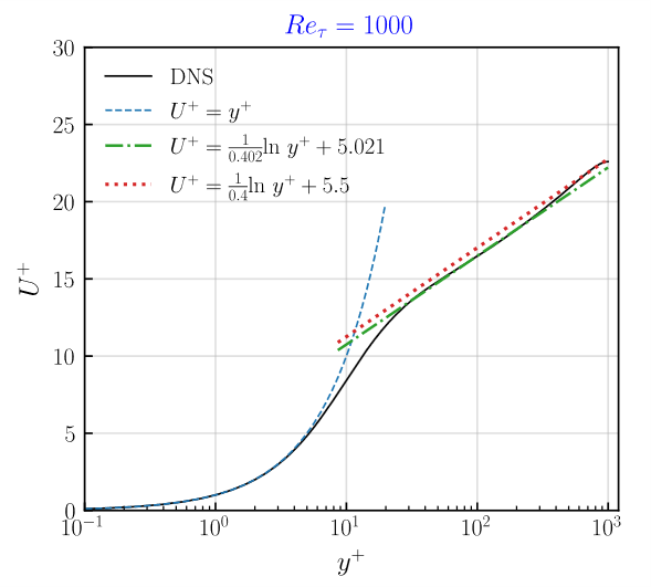

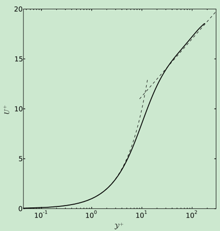

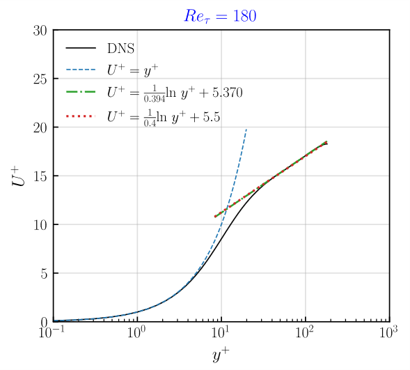

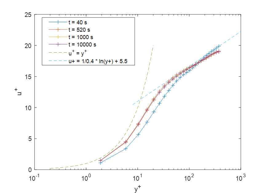

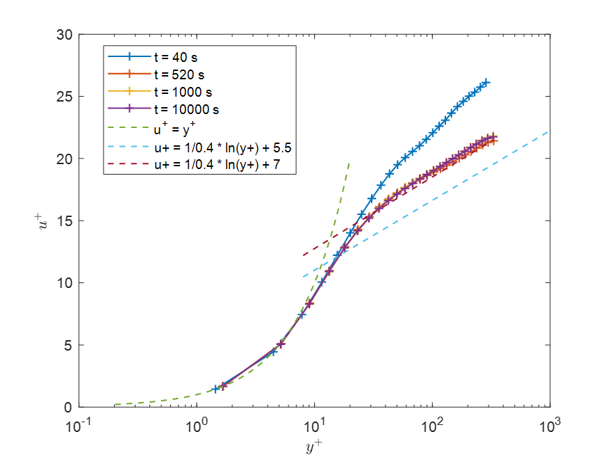

    接下来就是正则化,画出速度分布了。别人的$ {\rm Re} _ {\tau } = 177.6 $结果是这样的。
    正则化的关键在于计算摩擦速度$ u_{\tau} $,$ u^{+}=u/u_{\tau} $,$ y^{+}=yu_{\tau} / \nu $。
    我这边使用了两种计算摩擦速度的方法。

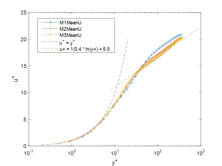

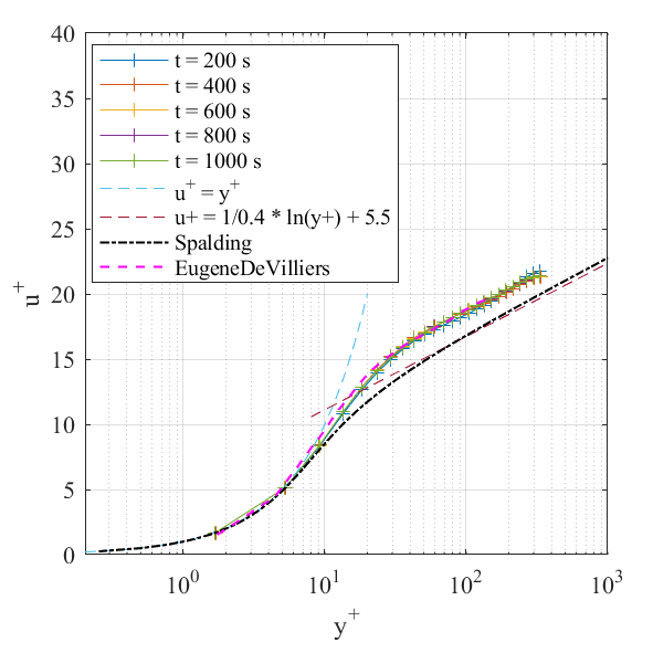

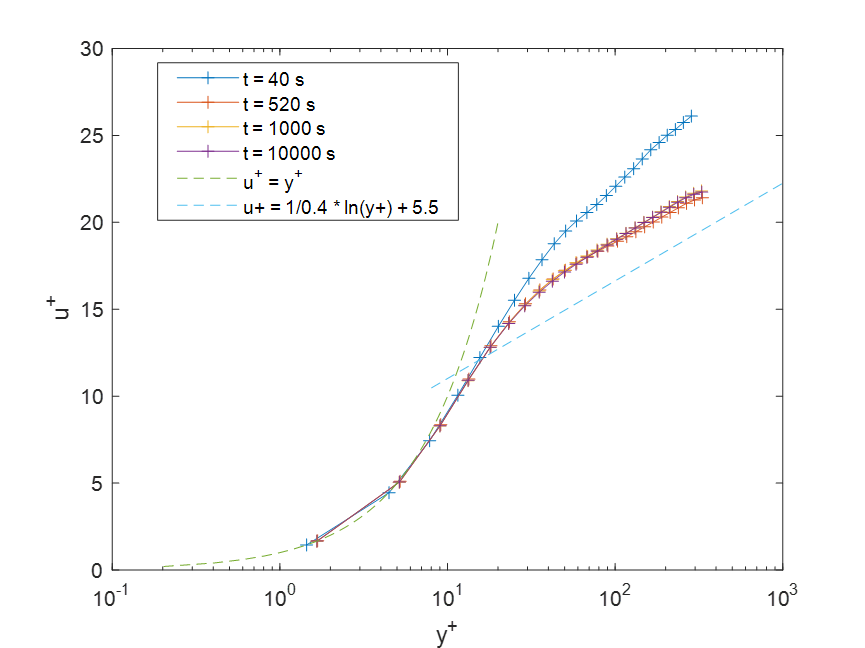

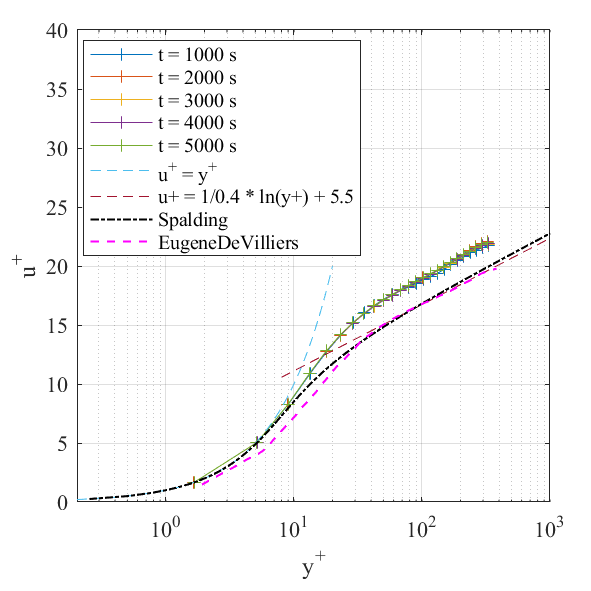

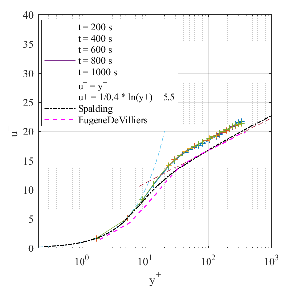

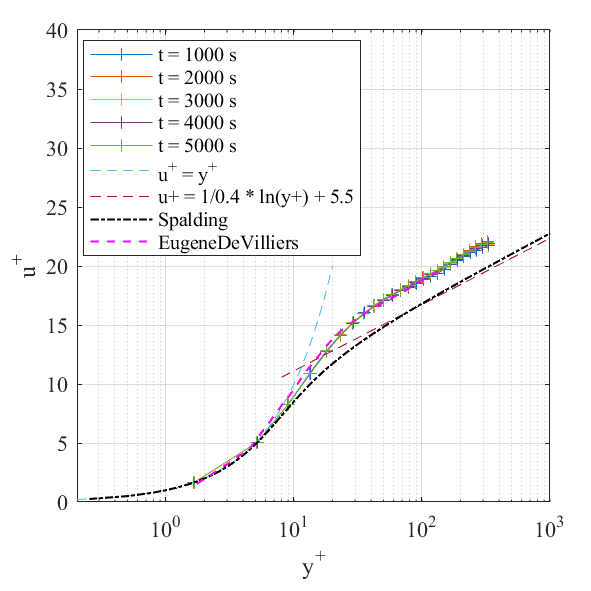

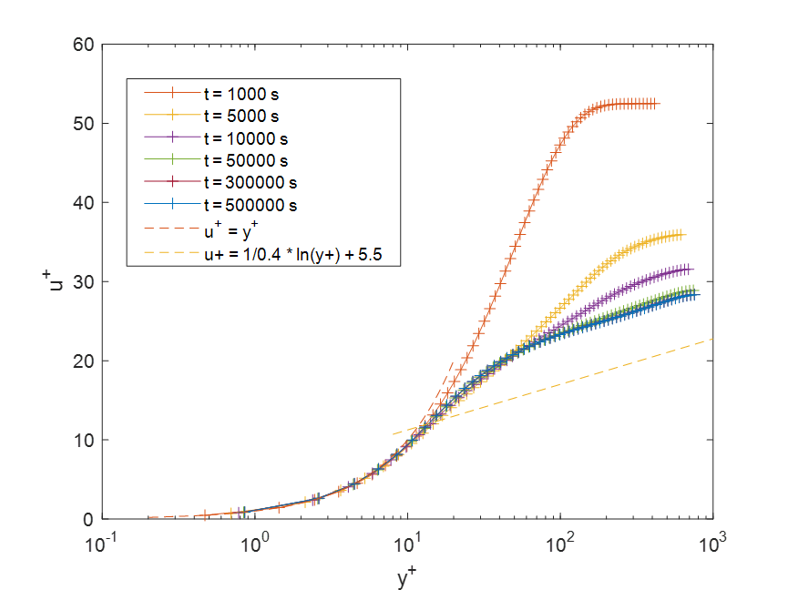

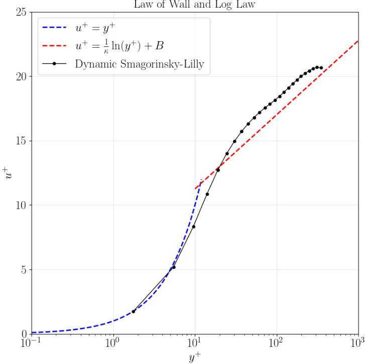

    第一种是认为此算例的摩擦雷诺数就是标称的1000,因此直接利用公式$u_{\tau }={\rm Re}_{\tau }\nu/h$计算摩擦速度。可以看到在50000s后,速度曲线在对数率部分与理论解吻合上了。但所有时间的速度曲线在粘性底层都无法和线性率的理论解对应。

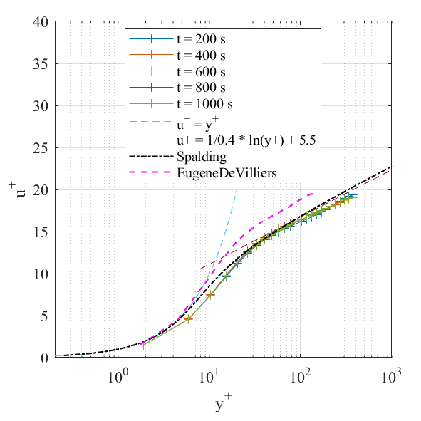

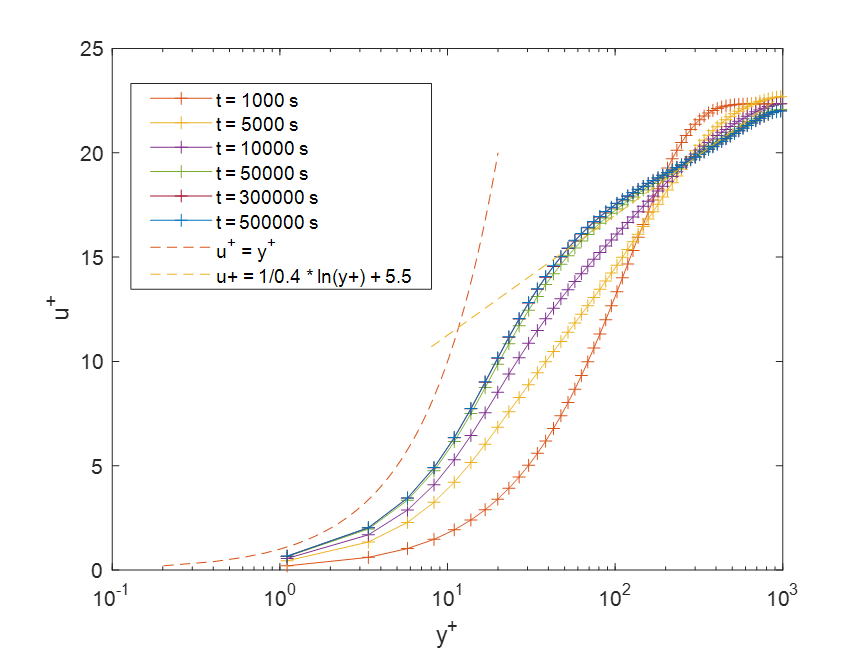

    第二种方法是,通过计算出来的速度-高度曲线,实际地进行计算,${u_\tau } = \sqrt {\nu {{\left. {\frac{{du}}{{dy}}} \right|}_{y = 0}}} $。这种方法画出的速度曲线在粘性底层(也就是线性率部分)和理论解是对应得上的。但是在对数率部分,数值结果明显过高,但可以看到50000s及之后的数值结果曲线和理论解的线基本平行的,就好像是理论解应该再高一些,数值结果就和理论解完美吻合了。
    已经卡在这个问题上好久了。
    应该不是网格的问题,现在的网格是符合要求的。
    不是湍流没发展出来的问题,因为channel395计算的结果,我画出来也和上面这两张图差不多,所以感觉还是正则化的问题。
    但感觉又不是正则化的问题,因为最终决定的因素就是摩擦速度,我也尝试过给一个具体的摩擦速度值,看看数值结果的曲线的形状能不能和理论解对得上,结果就像第一种方法画出来的图,对数率部分吻合了,粘性底层就差太多了。
    看别人的图真真好看,比如那张绿底的。
    求各位大佬指点迷津,我哪里做的不对?
    也欢迎各位同学一起讨论,互相指点,少走弯路。

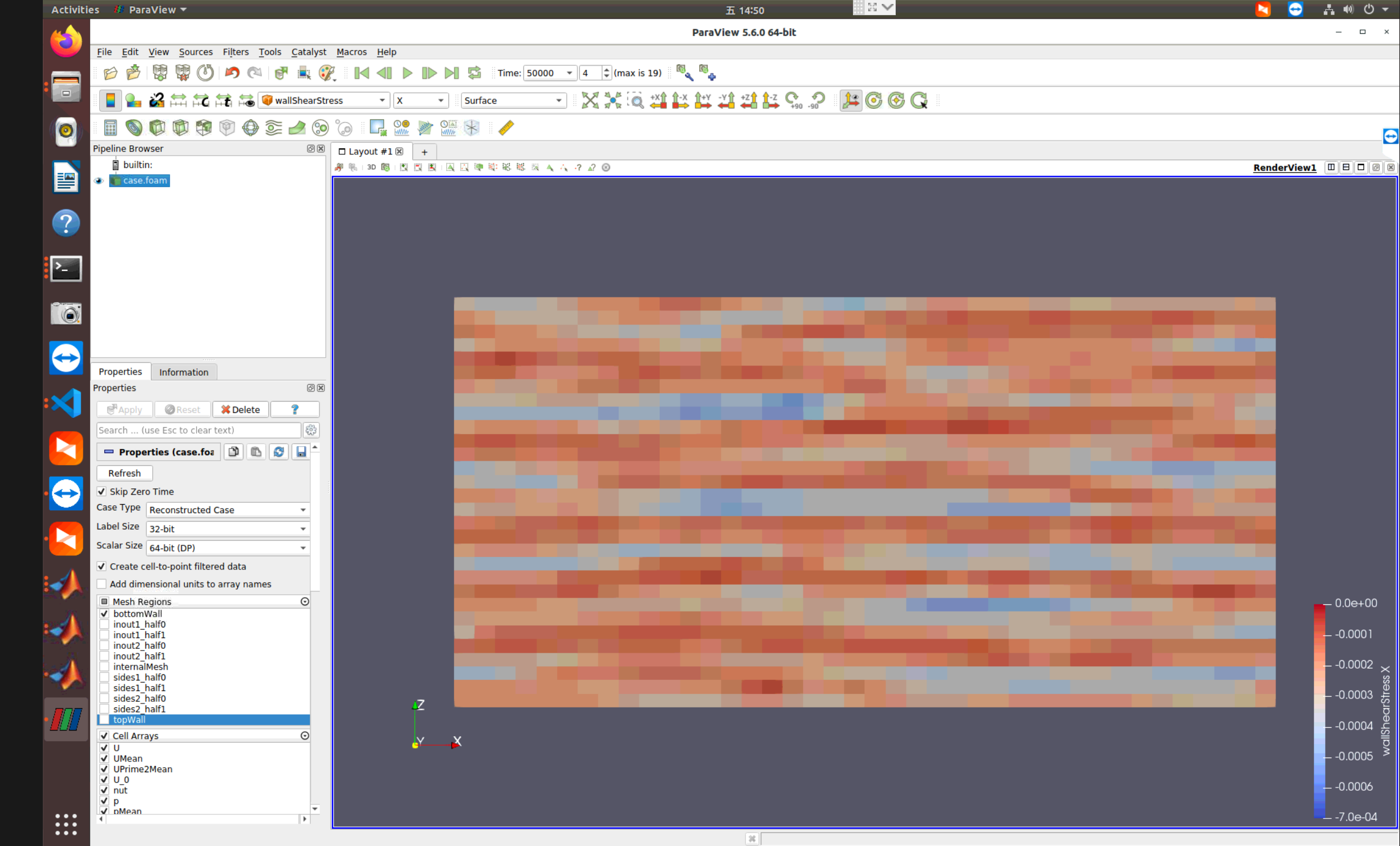

    这个方法的重点是那个应力张量吧
    symmTensor R = turbulence->devSigma()().boundaryField()[patchId][faceId];

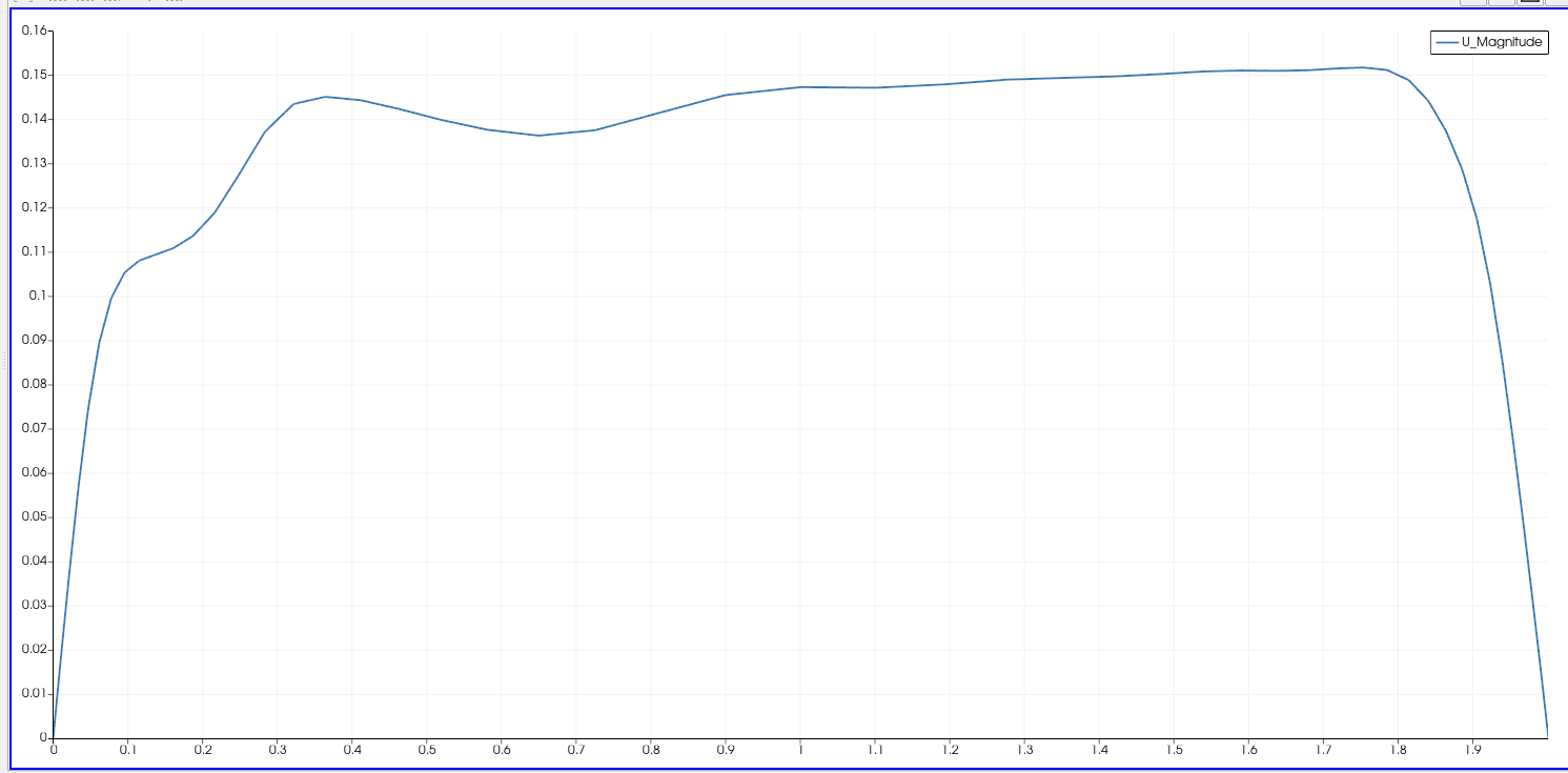

    我输出了wallShearStress,壁面切应力应该就是X方向的分量吧,和上面代码一个思路。能在paraview中看到上下壁面(patch)上的数据,话说做个平均应该就可以吧。顺便问下怎么做?
    另外,wallShearStress计算出来的单位是(dimensions [0 2 -2 0 0 0 0];)也即m2/s2,而剪切应力的单位应该是(dimensions [1 -2 -2 0 0 0 0];)kg/m2/s2,刚好相差一个密度,所以OpenFOAM输出的wallShearStress还需要乘以密度,才是实际计算使用的剪切应力。
    paraview那面有个integrate滤镜,可以算出几何平均值,应该是一个单一的值。你看这种方式计算出来的$\tau_w$跟你的区别大么

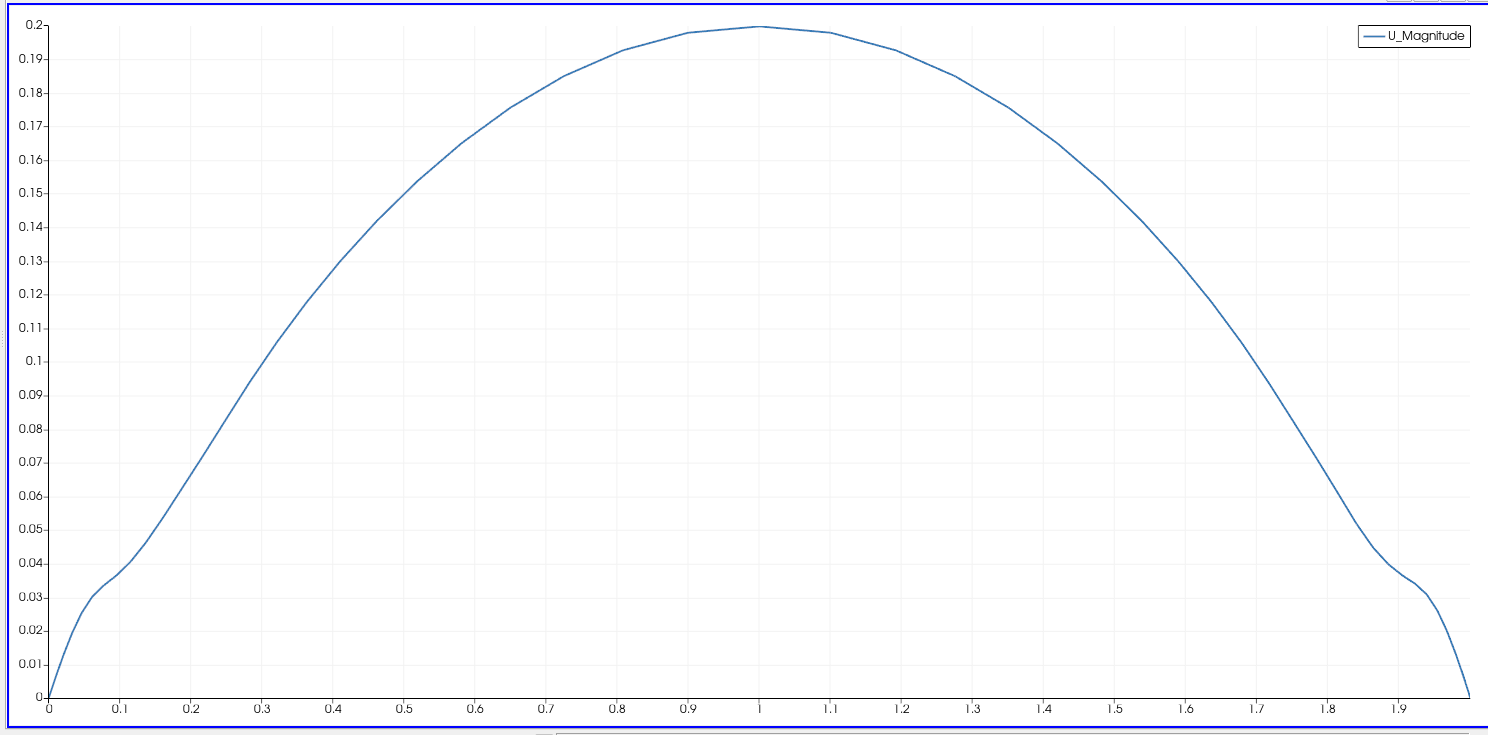

    我按照你提供的信息,用RAS算了一下,结果还挺好。我下周测试下LES。LES要跑好久..
    $\tau_w=0.00041199426,u_\tau=0.02029764, Re_\tau=1014$
    kOmega模型的结果跟kEpsilon基本一样。这是算例文件,直接allrun,会自己处理一个图出来

    方法三:
    通过paraview的filter - integrate variables - 查看 cellData,得到wallShearStress的和以及面积Area,计算固壁面上的wallShearStress平均值,再使用
    $$ {u_\tau } = \sqrt {\frac{{{\tau _w}}}{\rho }} $$
    计算摩擦速度$ {u_\tau }$。注意不可压缩求解器中没有密度,则认为$\rho=1$。
    结果是$u_{\tau } = 0.0066952$。

    channel395算例的结果
    方法一的摩擦速度归一化结果是
    方法二(方法三和四也是这样子的图)摩擦速度归一化结果是
    channel1000的结果在一楼。
    现在感觉是槽道流动还是没算对。
    234方法都应该趋向于1. 有可能自带的channel395网格需要调整,现在yplus是多少?fvScheme格式我看也可以改成liner格式。目前不确定影响多大。debug一次太费时间。

    channel395的平均yPlus是1.5910。channel1000的平均yPlus是0.8471。
    channel395的fvScheme格式是下面这个,channel1000也没改fvScheme。

    这个一维的算例也不能用LES,我试了一下,算出来的$\tau_w=5.41451763e-05$,和正确值0.00041199426差远了。
    LES还得调三维算例。

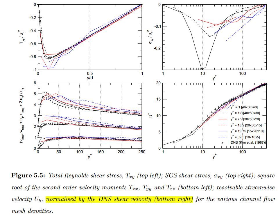

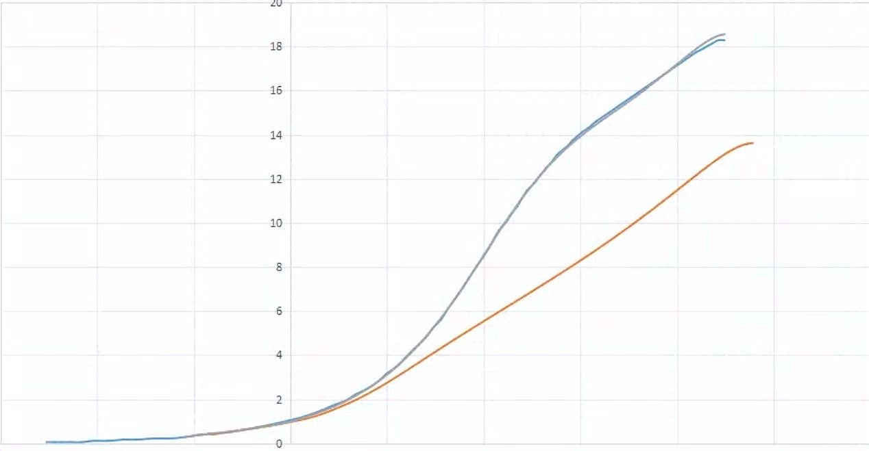

    找到一个帖子,对channel395分析很多
    https://www.cfd-online.com/Forums/openfoam-solving/155534-les-channel-flow-data-case-files-technical-report.html
    我下载了他的数据,他是三套网格,我都用方法二画了速度分布图,M1的结果和我画出来的问题类似,M2和M3就都比较好了。
    为什么$u_\tau$算不对?结论:还是网格不够细。
    风 1 条回复 最后回复
    结论:还是网格不够细。
    还是要深入研究下。我看默认的算例6万网格,EugeneDeVilliers博士论文里面说6万网格没有问题也有数据。

    找到一个数据库
    http://turbulence.pha.jhu.edu/Channel_Flow.aspx

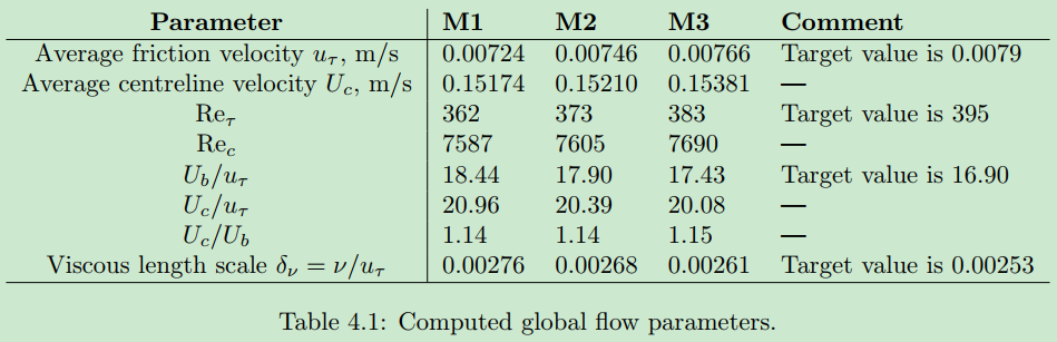

    @coolhhh @李东岳

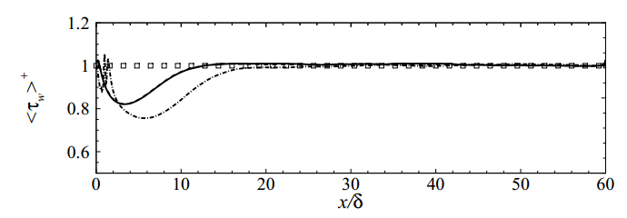

    昨天仔细读了一下下面的这个文章,作者对OpenFOAM计算LES槽道进行了比较系统的分析。我发现他的图也是,只有最细的那套网格才算出了非常好的速度剖面,比较粗的两套网格都没算好,形状也和我的问题一样。
    这篇文章还是在https://www.cfd-china.com/topic/2121/q-dns计算槽道流遇到了一些问题-求大神们指点看到的。之前读过,但是没仔细读😂。然后就浪费了好多好多时间。
    确实是网格不够细的问题。
    https://www.sciencedirect.com/science/article/pii/S0021999117304059?via%3Dihub
    李东岳李 H 2 S 4 条回复 最后回复
