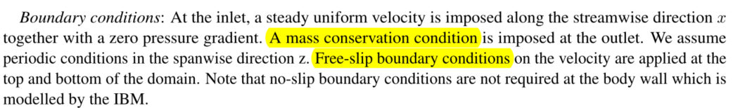

    想请问一下, Free-slip boundary conditions和 A mass conservation condition在OpenFOAM中具体应该怎么设定呀:duang:
    在 中回复了 Rachel0096 最后由 编辑
    第一个就是slip
    第二个应该就是常规的出口边界条件
