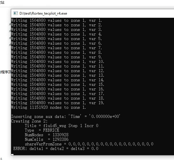

    大概600w网格的fluent稳态计算结果在Fortran那个计算Rortex的程序,出现三个delta同时为0的错误程序无法进行,求助如何解决这个问题
    然后就报错停止计算了(用tecplot的那个计算程序)

    @Vortex学习 现在发现好像是网格书太大导致算不出来,但是又不知道如何单独导出所需要的流体域的网格和计算所得的uvw三个节点上的速度分量,然后在rotex中进行计算

    @Vortex学习 我没用过Fortran程序计算Rortex,不过我的方法可以借鉴下,就是使用Tecplot打开Fluent结果,并导出基于节点的data文件,里面只包含xyz坐标以及UVW速度,然后我是在matlab中进行处理获得的R值以及矢量值,在替换data文件里的数值,最后再使用Tecplot打开data文件。这样可以处理较大网格量的数据,不过这个网格量得取决于Tecplot软件,我之前有个2000万的网格,Tecplot无法打开,我就很无奈了。
