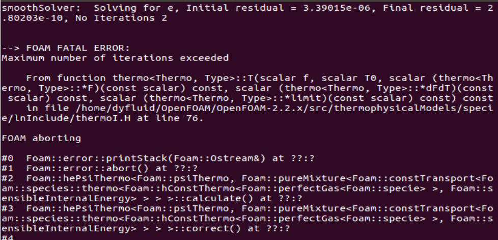

  4. rhoCentralFoam发散,出现Maximum number of iterations exceeded
8 帖子 5 发布者 10.1k 浏览
  • R 离线
    R 离线
    Rachel0096
    在使用rhoCentralFoam求解器时,出现如下错误,想请教一下是什么原因呀
    以下是我的一些设置:

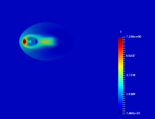

    看了云图以后发现,应该是温度值出现极高值后导致计算发散,不知道应该如何修改呢?

    应该是我的边界条件设置的不合理,我修改了物性和边界条件以后,目前是能继续算下去的。
