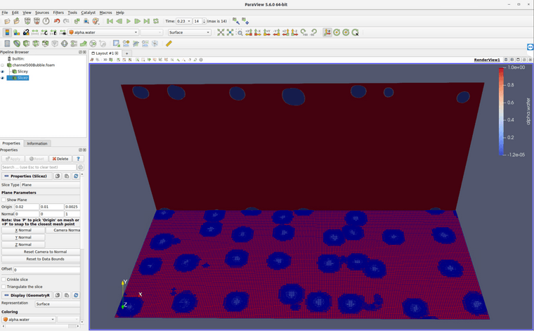

    使用背景网格 + 自适应加密的方法,compressibleInterDyMFoam求解器。
    计算域流向x,壁面法向y,展向z,0.04 * 0.02 * 0.02 m,目标摩擦雷诺数 $Re_{\tau}=500$,粘性长度$\delta_{\nu}=2e-5m$,背景网格$\Delta x^+=\Delta z^+=10$,y方向网格渐变,壁面第一层网格$\Delta y^+L_{wall}=2$,槽道中心网格$\Delta y^+L_{center}=10$ 。
    使用这种网格可以进行自适应加密。自适应加密的预处理可以参考 https://www.cfd-china.com/post/33052 。
    t = 0.23s 的流场图像
    算的确实有模有样。但有了新的问题:

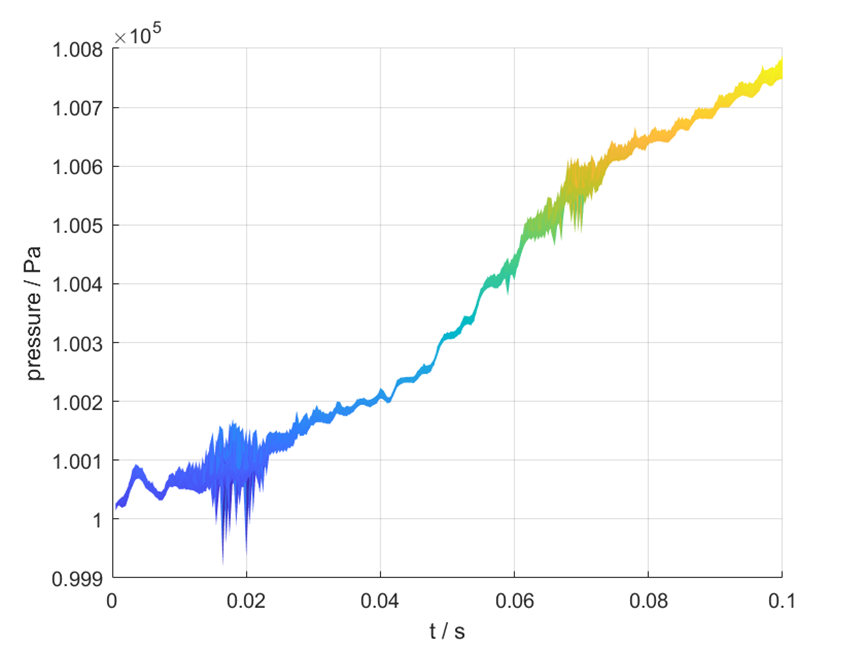

    第二个问题是:流场中的压强会不停地上升。如下面这张图,提取了壁面上$z=0$这条线上的点的时间序列,画出三维图,然后调整视角隐去x轴。它的压力是不停地再上升的,之后还算过好几次,调整了很多参数,都会有这个问题。
    做过的尝试有:添加压力参考点和压力参考值,后来发现compressibleInterDyMFoam这种可压缩的求解器并没有读取压力参考值的代码,而且可压缩求解器中,压力的绝对值是有意义的。更改槽道驱动,fvOptions中可以使用meanVelocityForce或者直接添加确定数值的源项vectorSemiImplicitSource,但都还是出现了流场压力不断上升的结果。
    打算再做的尝试:壁面上的温度边界条件可能没有设置对,一直都是zeroGradient,看资料说是使用固定温度。
