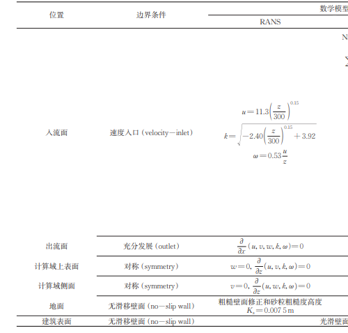

    大家好!我最近参考杨易老师2017年关于中性风场自保持的文献中的设置和KOmegaSST模型来用CodeFixedValue对inlet的U,k,OMEGA进行了编写,大概类似于中性大气环境湍流动能的自保持。 (https://cfd-china.com/topic/6231/中性大气环境湍流动能的自保持-附有算例下载)但是我在decomposePar进行并行运算时候出现问题,看看有没有大佬能帮忙解决。下面附带我u,k,omega的代码,看看是不是代码问题还是其他的地方有问题。谢谢!:135:

    SHUKK
    @李东岳 对的,我是看杨易老师依照2017年的文献来设置的实操文献里面,计算域的左右和顶部都是symmetry,还有按照杨易老师设置无法保证自保持。 :135: f3f1ae1c-0d9c-407a-b6dc-1bab494475f3-_72()ML{XXP2SHNW}2SQ$Q4.png

    @李东岳 李老师,我刚刚试了最新的算例。发现还是有这个问题,我也检查了我边界是不是没有一一对应的问题。:136:
