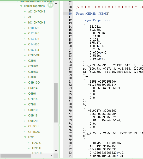

    如题,想要模拟甲醇的燃烧,然后of自带的是有甲醇的参数的
    如图,我看到fireFoam的算例下甲烷二氧化碳都是用的janaf模型然后提供一些参数,请问像甲醇这种本来就有的可以直接调用不提供参数么?
    LBE
    Y 1 条回复 最后回复
    如果它提供了,为什么不呢?还是不知道如何调用?
    那你的问题应该是“如何调用 fireFoam 里已有的材料模型?”
    yuky
    在 中回复了 vbcwl 最后由 编辑
    @vbcwl 请问你调用成功了嘛,我也在尝试firefoam的这里,我想改成正庚烷的
