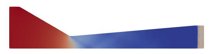

    上面这个图是OpenFOAM-9算的。使用OpenFOAM-10计算的话,直接发散掉了。经对比应该是pEqn.H的方程,OpenFOAM-10里面这一段代码有变动:
    const fvScalarMatrix divPhidp(fvm::div(phid, p));
        phiHbyA -= divPhidp.flux();
    我把他改回去后,OpenFOAM-10可以收敛。但是结果异常。
    然后测试OpenFOAM-12,经发现OpenFOAM-12与修改后的OpenFOAM-10均结果异常,如下图:
    主要是出口的位置。经对比,出口边界条件的代码无差异。具体是哪一个代码块引起的差异目前还需要更深层次的debug。

    @李东岳 在 openFoam与Fluent模拟简单的Laval蒸汽喷管 中说:
    针对这部分内容,今天碰到一个bug处理的帖子,确实是这部分原因导致的。在新版OpenFOAM-10中已经删掉
    https://github.com/OpenFOAM/OpenFOAM-10/commit/910a10bf395da16de85ad12e88bc5cb9abb4f7e0
