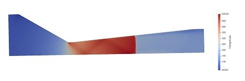

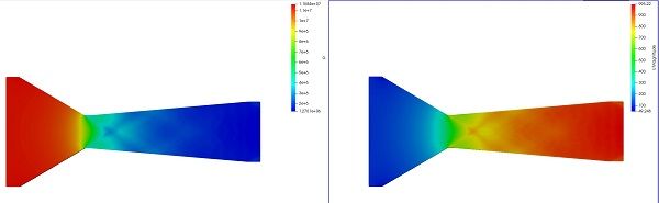

    各位老师好!学生目前在做简单的laval喷管的模拟,流动介质是过热水蒸汽,采用了sonicFoam和rhocentralFoam以及Fluent,分别进行了计算,OF内求解器的P和U的边界条件都如下图1计算结果(sonic和rhoCentral计算结果差不多)所示,T的边界条件是,入口:type inletOutlet; inletValue uniform 633;出口:type zeroGradient; 可以看出目前模型无法计算,压力和流速都不对。图2的云图是Fluent计算结果,可以看出这个计算结果是比较正确的。目前不知道哪里出现了错误,目前怀疑边界条件有问题,或者是thermophysicalProperties设置不对如下图3,因为模拟的是过热水蒸汽,这部分不知如何修改,请各位老师点拨学生一下,不胜感激!

    我直接跑了个你那个算例,确实这个样子。逐渐改了一下,正常了一点,现在需要慢慢向你得设置靠拢。就是一个算例算的时间太长了。下面这个图算一个要1000多秒。等我搞完了发你。

    这个收敛特别慢,最后形成了正激波,choke了。我再减小出口压力的时候,也可以算出来,但是出口压力有一层异常值。这个我下周可能完事后再给你debug。现在没时间了。

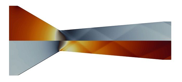

    这个是rhoCentralFoam算的,我加密了一下网格,看起来可以,分别是速度跟压力
