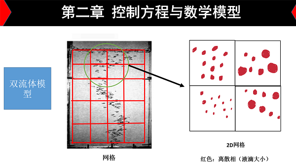

    最近研究两相欧拉求解器,研究里面的模型,里面的diameterModel不明白,液体连续相为什么也要定义直径模型呢?里面有三种模型,constantDiameter,IATE,isothermalDiameter模型,分别是什么模型,具体用在哪里呢?有没有这方面介绍的资料或文献?完全不懂,谢谢~~
    粒径模型主要用于离散相,在出现相转置的情况下连续相离散项互换,这时候液体需要直径。
    红色是颗粒直径,很明显,双流体模型中也存在直径分布。一般都是使用consant直径分布。IATE模型非常简单,就是压力越大,直径越小。
