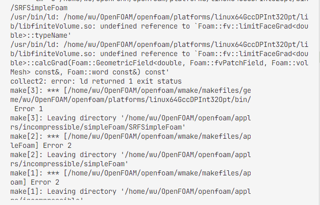

    各位老师好,我在src源文件中对finitevolume中新开发了一种计算梯度的格式,在当前文件下重新编译生成的libfiniteVolume.so没有报错,说明编译通过了,但是当我执行其他命令时候就会出现 symbol lookup error: /home/wu/OpenFOAM/openfoam/platforms/linux64GccDPInt32Opt/lib/libfiniteVolume.so: undefined symbol: _ZNK4Foam2fv9limitGradIdE8calcGradERKNS_14GeometricFieldIdNS_12fvPatchFieldENS_7volMeshEEERKNS_4wordE的错误,我确定新的lib.so文件就是我生成的文件,但是当我对自定义的头文件进行grep 关键字抓取时又找不到我的H文件,这是为什么呢?

    保险起见可以重新编译一下solver以及你要用的utility

    @李东岳 李老师你好,重新编译会显示错误
    不太好说了,应该就是代码有问题,再详细的看不出来了

    @李东岳 谢谢李老师,我再仔细看看代码。
