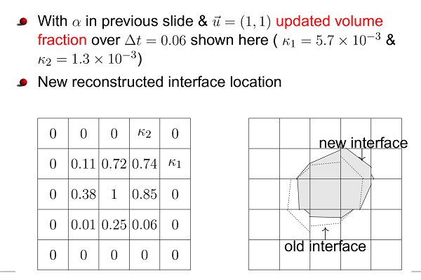

  3. 看到个VOF界面重组的小图,挺有意思
看到个VOF界面重组的小图,挺有意思

    这图应该指的是在网格分辨率足够的情况吧,如果分辨率不够,在0cell和1cell之间不会只夹着一个0,1之间的cell
