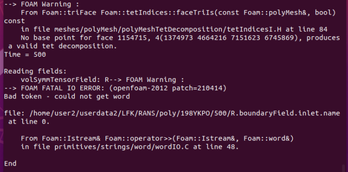

    @李东岳 李老师,按照你的提示,我尝试先simple -postProcess -func R,先在o中生成了R,然后再运行simple -postProcess -func probes,然后就出现这个问题了。
