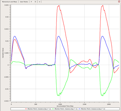

    在Ansys CFX中使用速度入口,opening压力出口计算单一入口双出口问题,发现由于两个出口的面积相差较悬殊,面积较小的出口算着算着就成为入口了,一开始入口流量等于两个出口流量之后。回流之后变成入口和面积较小的出口的流量之和等于面积较大的出口流量。这种情况应该如何解决呢?可以通过延长出口来减少回流么?
    图中蓝线为入口流量,红色和绿色为出口流量*-1 第一周期后修改了边界条件,绿色的直接变成入口了
