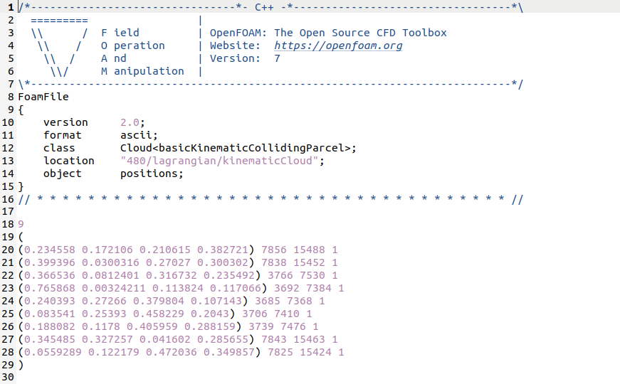

    请问各位大佬,在of7中,拉格朗日场的粒子位置信息输出是这种,其中括号里的不是笛卡尔坐标系的位置坐标,那应该怎么得到粒子的位置坐标呢,使用什么函数或者怎么去编写代码?

    @疏影横斜水清浅 参考下面帖子
    拉格朗日一个bug
    可以用这个后处理程序改成笛卡尔坐标
    https://github.com/blueCFD/lagrangianExtraFunctionObjects/tree/OF5x

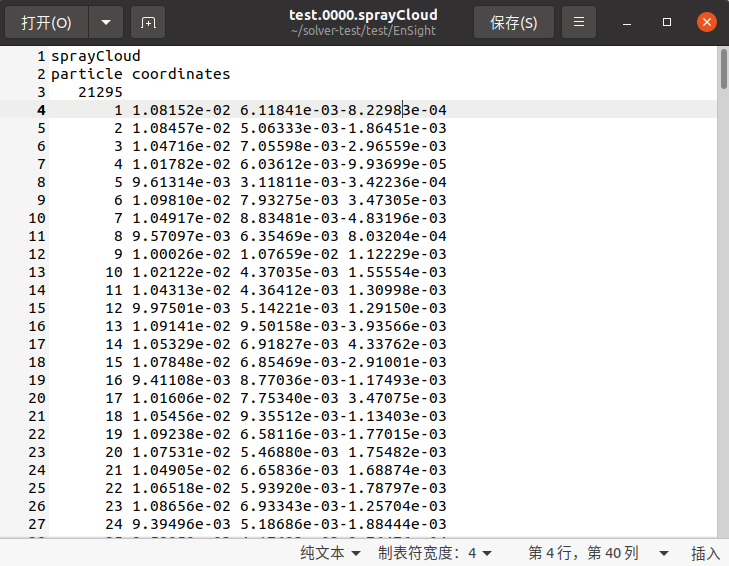

    @Tens 或者用foamToEnsight -ascii转化格式,这样也能得到笛卡尔坐标系下的坐标

    @Tens
    厉害啊,这个就是单纯的转化为笛卡尔的坐标么?其他的文件有无影响

    Tens 神
    @李东岳
    这个就是把数据转化成Ensight格式,其他文件应该没有影响的,只不过其中恰好有个文件是存储颗粒笛卡尔坐标的,比如我用sprayCloud就是这样,有点取巧了

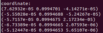

    @李东岳 我刚测试了下,看着好像是这样的
    在sprayFoam里添加:
    Info<<"coordinate:"<<endl;
    forAllIter(typename basicSprayCloud::sprayCloudType,parcels,pIter)
        Info<<pIter().position()<<endl;
    输出的结果就有
    然后我看上面那个后处理程序好像也是这样调用的

    @Tens 好的,谢谢老师们,position()函数还存在,就是颗粒的位置坐标(笛卡尔坐标),我也是暂时通过这个输出的,其他的办法暂时没找到呢

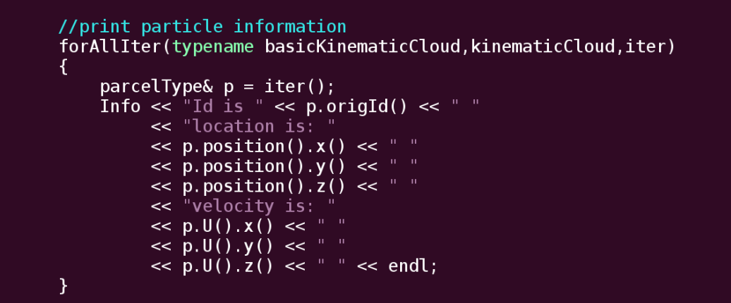

    @李东岳 @Tens 69373d29-4d11-4ebc-a5ad-5f62e2c39a51-ff17d232d3d0d591e22da52c9e37957.png
    在log文件中把位置信息提取出来,画图
